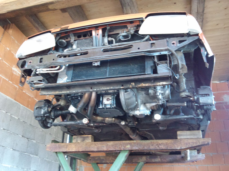

    Zuerst hab ich mich der "neuen" Ölwanne gewidmet und die Schrauben vorsichtig nachgezogen, dann hab ich das Fahrwerk zusammengebaut und die Höhe grob neu eingestellt, da ich versuchen möchte vorne noch einmal zusätzlich 1cm mehr Federweg rauszubekommen. Anschließend hab ich den Motorraum komplettiert und auch alles schön sauber gemacht. Besonders die Kühlertraverse habe ich vom Flugrost befreit, mit Rostschutzgrundierung behandelt und erstmal nur Mattschwarz gesprüht. Morgen kommt dann noch ein bisschen Konservierung auf Kautschukbasis drauf.
    Als ich heute Mittag in der Garage in einer großen Kabelkiste gewühlt habe, habe ich durch Zufall einen originalen Temperaturfühler vom Kadett entdeckt und den heute Nachmittag natürlich gleich mit verbaut. Die Stoßstange brauchte ebenfalls ein bisschen Arbeit. Das Gitter vom Grill hat sich leider gelöst und das habe ich neu eingeklebt. Bernd hatte mir auch eine "Überraschung" mitgebracht in Form der Gummis unter den Scheinwerfern - die haben ihren Platz an der Stoßstange eingenommen.
    So, und nun zur Lenkstange. Die aus dem aktuellen Cabrio hatte ich noch nie ausgebaut. Die Lenkstange aus meinem alten Cabrio hatte leider ein kaputtes Gewinde für die Lenkradschraube und die aus dem aktuellen kam mir beim Ausbauen leider in zwei Teilen entgegengeflogen. Toll, was nun?! Beide konnte ich nicht verbauen, da Gewinde nachschneiden an der "intakten" Lenkstange leider nicht mehr möglich war. Ich wusste, dass noch ein Frisco bei meiner Stammautoverwertung steht, also bin ich dort hingefahren. Ich hatte mich schon gefreut, dass das Lenkrad schon runter war und das Gewinde der Lenkstange wie neu aussah. Also die Plastikklipse oben und unten gelöst, den Lenkstockträger entfernt und das Kreuzgelenk gelöst. Jetzt brauchte ich nur noch die Lenkstange rausziehen. War leichter gedacht als getan, da das Lenkradschloss drin war. Erstmal kurz geärgert. Rein in die Verwertung und nach dem Schlüssel vom Kadett gefragt, aber alle Schlüssel wurden am Vortag von Kunden mitgenommen die die Heckklappe abgebaut hatten. Ja, dann haben wir sehr lange gekämpft bis wir das Lenkradschloss auf hatten und ich hatte endlich meine Lenkstange im Top Zustand. :)
    Auf dem angehängten Bild seht ihr nun den Endzustand von heute.
    Morgen noch Flüssigkeiten auffüllen, Stoßstange montieren, Lenkstange inkl. Zubehör einbauen und danach eine kurze Probefahrt quer über den Hof genießen. :)

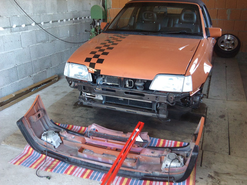

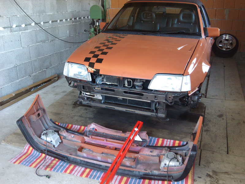

    Es ist alles fertig. Komplette Servo raus und das Lenkgetriebe mit Lenkungsdämpfer ohne Servo ist drin. Muss nur noch die Lenkstange wieder draufstecken. :)
    Hier noch ein Bild vom Zwischenstand heute kurz nach dem Mittag. Wenn alles fertig ist, dann kommen auch nochmal mehr Bilder auf meine Internetseite und auch hier ins Forum.
