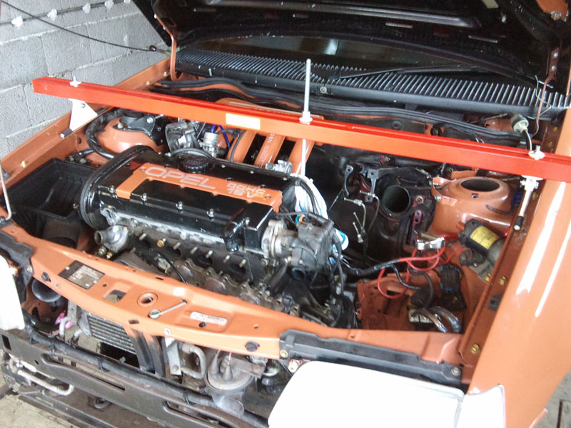

    Ja, nennt sich Motorbrücke und gibts sehr günstig bei ebay. Hab glaub ich um die 20€ (gebraucht, wie neu) bezahlt und die haben sich schon lange amortisiert. Die Qualität ist natürlich nicht die Beste, aber fürs Hobby alles bestens. :)
    Und die Traverse ist, wie schon gesagt wurde, original so vom Kadett GSi 16V, da ich den C20XE Umbau eben mit allem was dazu gehört gemacht habe. :)
    Anbei noch ein Bild auf dem man die Motorbrücke besser sieht. Leider bissl verwackelt durchs Handy.

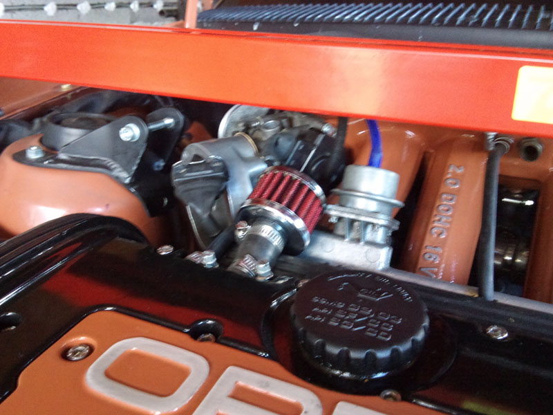

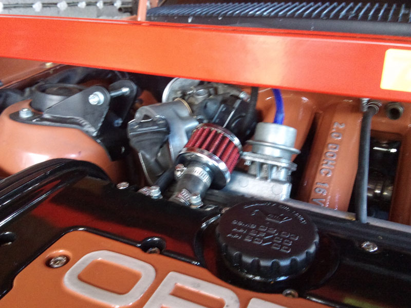

    Achja, der Entlüftungsfilter sitzt schonmal. :)
