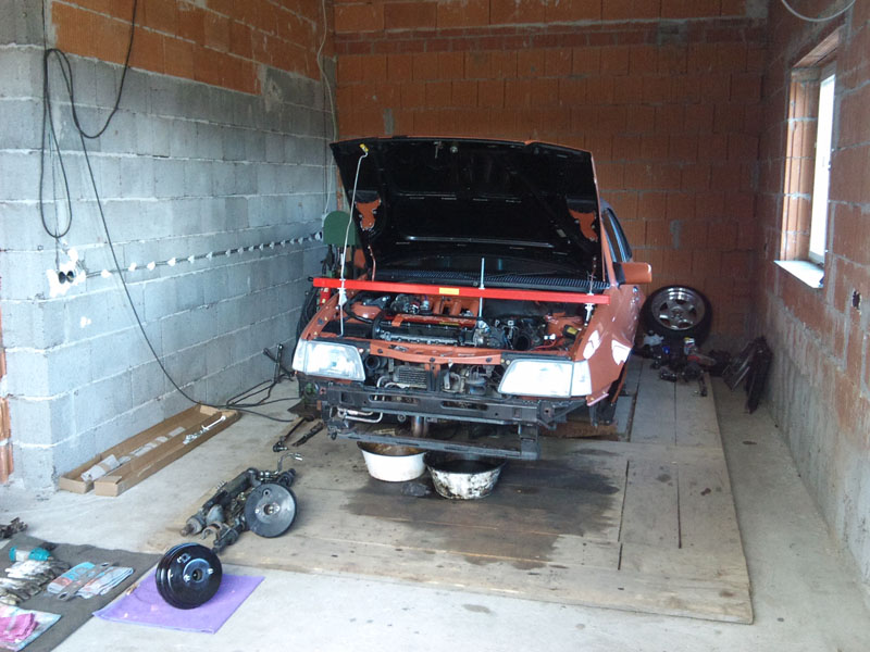

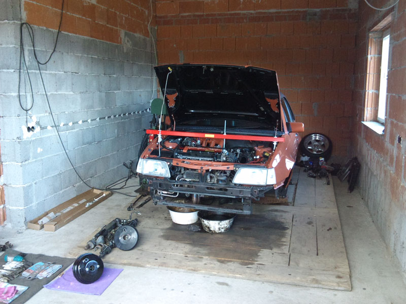

    War schon alles viel Arbeit. Und was ich so alles an Ölklumpen aus der Kurbelwellengehäuseentlüftung geholt habe war echt krass. Auch das Ölsaugrohr hatte ziemlich viel von dem Ölschlamm in sich gehabt, aber auch zu viel Dichtmasse von der Ölwannendichtung wurde angesaugt. Hab das Saugrohr schön mit Benzin durchgespült und mit Druckluft ausgeblasen. Ärgere mich immer noch drüber, dass ich deswegen letztes Jahr die enormen Leerlaufprobleme hatte und die Ursache erst sehr spät gefunden habe.
    Nach den ganzen Demontagearbeiten heute habe ich noch fix die neue Drosselklappe eingebaut und den Entlüftungsfilter angebracht. Morgen werde ich wohl leider zu nichts kommen und Montag geht es dann mit dem Getriebe weiter. Danach kann ich alles in Ruhe wieder zusammenbauen.
    War danach nochmal kurz in der Garage und da kam ganz überraschend Bernd vorbei und hat mir paar schöne Sachen dagelassen. Anfang nächste Woche dazu mehr. :)
    Auf dem folgenden Bild seht ihr den Endstand von heute.

    Doch keine Hebebühne?
    Habs einmal in ner Grube gemacht (also Getriebe getauscht) das war ne Qual aufm Boden wollt ichs nicht machen :D

    Doch doch, natürlich steht der Kadett auf einer Hebebühne. Ist eine alte Scherenbühne aus DDR-Zeiten. :)

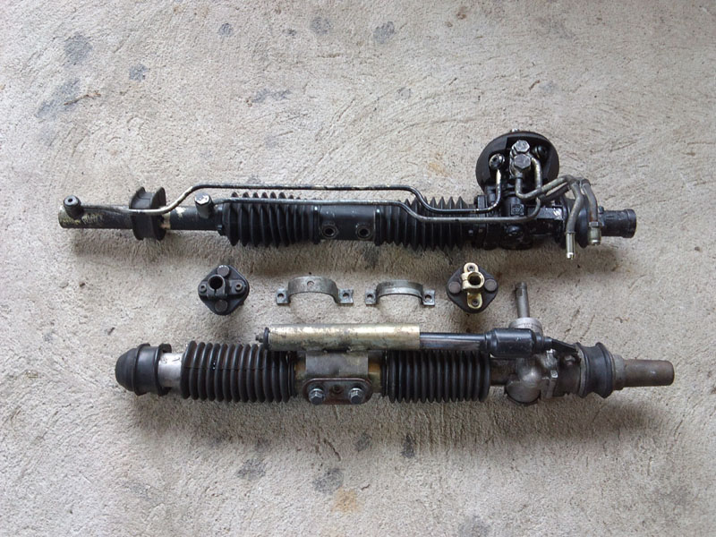

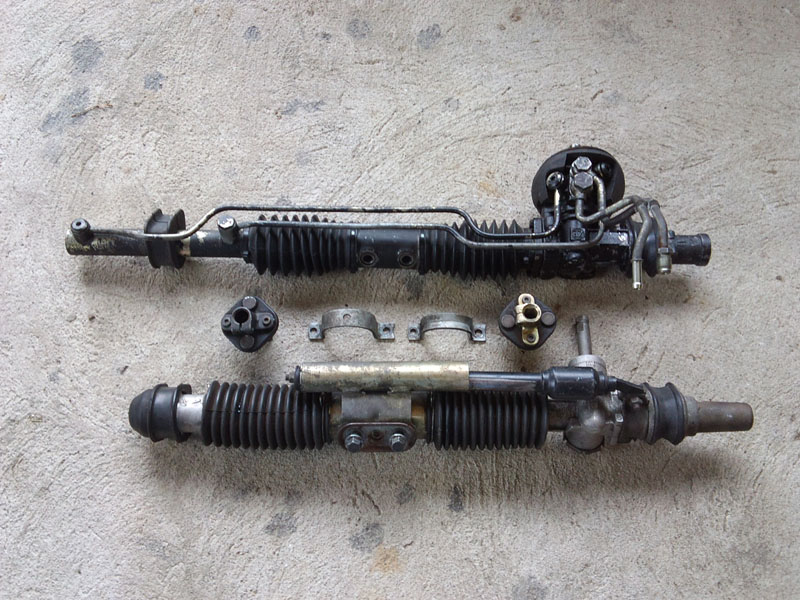

    Mit dem Lenkgetriebe gibts keine Probleme beim Tausch. Mir fehlt nur leider noch der richtige Dichtungsgummi zwischen Spritzwand und Lenkgetriebe. Hab aber heute Abend noch zwei Stück in meiner Garage gefunden. Mal sehen, ob die passen. Hatte gestern erst die Vermutung, dass es Unterschiede bei der Lenksäule gibt, aber der Verdacht hat sich zum Glück als falsch herausgestellt. :)

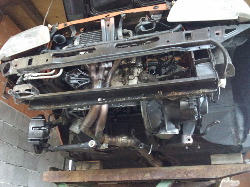

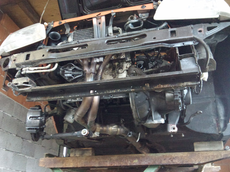

    Auf dem Bild hier sieht man nochmal schön meinen einzelangefertigten Krümmer. Mich hatten schon mehrere gefragt wie der genau aufgebaut ist. Meine Kühlertraverse braucht auch nochmal ein bisschen Arbeit fällt mir an dem Bild auf.
