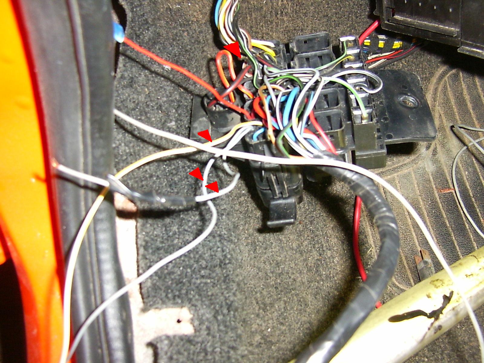

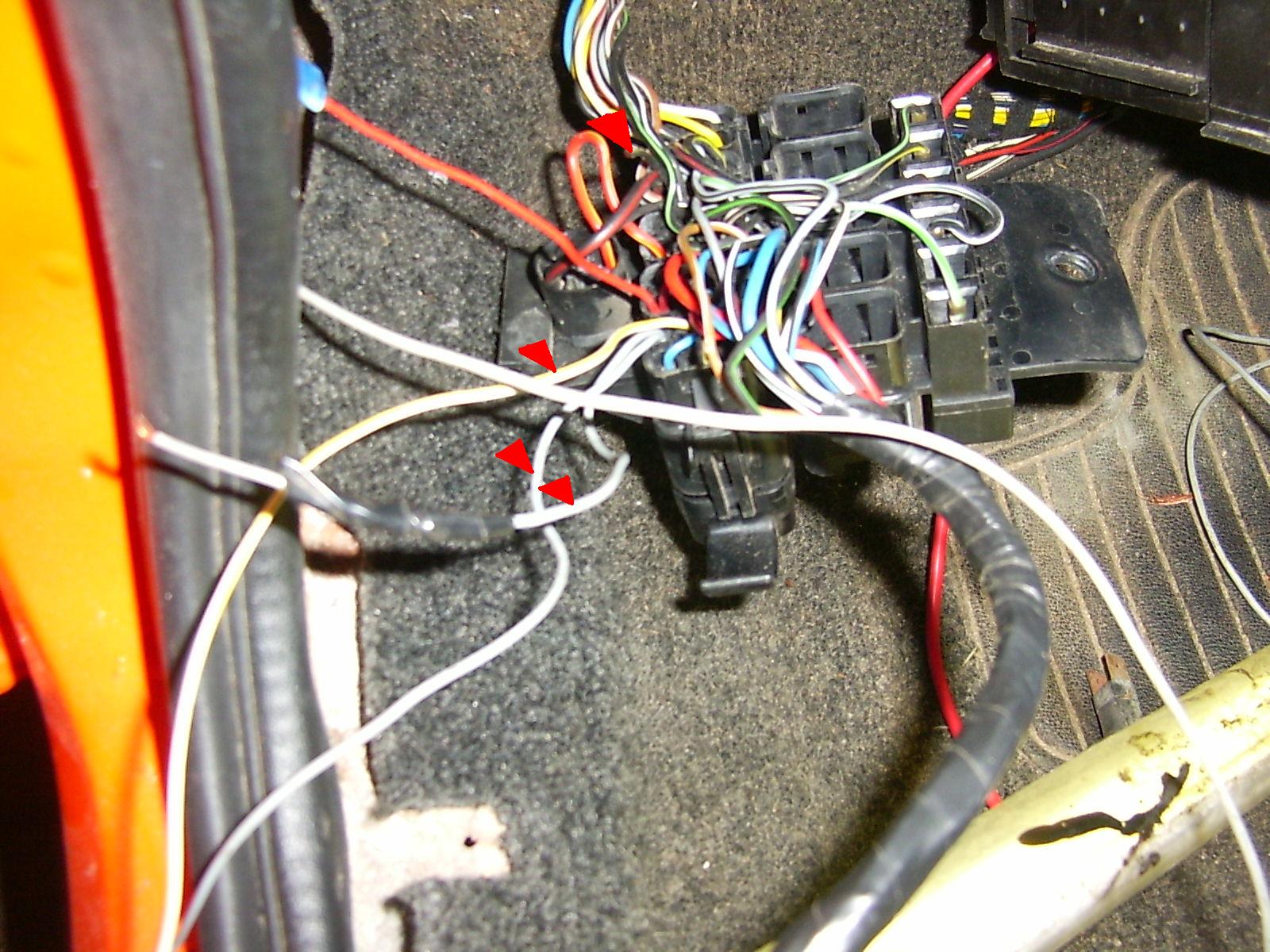

  • #13
    Moin,
    so Kabelbaum vom GTE ist drin funktioniert auch alles soweit.
    Nur das Standlicht und die Instrumentenbeleuchtung leuchtet sobald die Batterie angeklemmt ist.
    Weiß nur noch nicht warum.
    Dann demnächst noch die Kabel vom Motorkabelbaum ändern und dann mal schaun.
