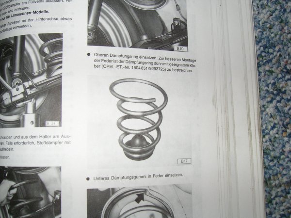

    Zylindrische Federn an der Hinterachse ??? ?( ?( ?(
    Hast Du da mal Fotos von?
    Es gibt für die HA beim Kadett D nur eine Art Federn und das sind konische Federn
    - oben eine "riesige" Windung - zur Mitte hin kleiner werdend - und die unteren ca. 1,5 Windung ganz klein.

    Nee, vielleicht hab ich mich falsch ausgedrückt:
    Die Beschreibung von D-ZUG.TP passt schon ganz gut.
    Ich habe jetzt Federn versucht zu verbauen, die oben kleine Windungen haben, in der Mitte größer werden und unten wieder kleiner.
    DIE PASSEN HALT NICHT! -Is ja auch klar - sehen anders aus :rolleyes:
    Gibt es diese Federn die ich brauche NUR für den D oder gibt es welche vom E die passen?

    Deine HA-Federn sind ganz sicher vom E-Kadett, da sehen die nämlich so aus wie von dir bechrieben! :(
    Leider werden immer wieder bei Ebäh oder so Federn angeboten die angeblich für D u. E-Kadett passend sind, das ist aber alles FALSCH! 8o
