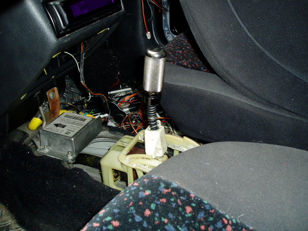

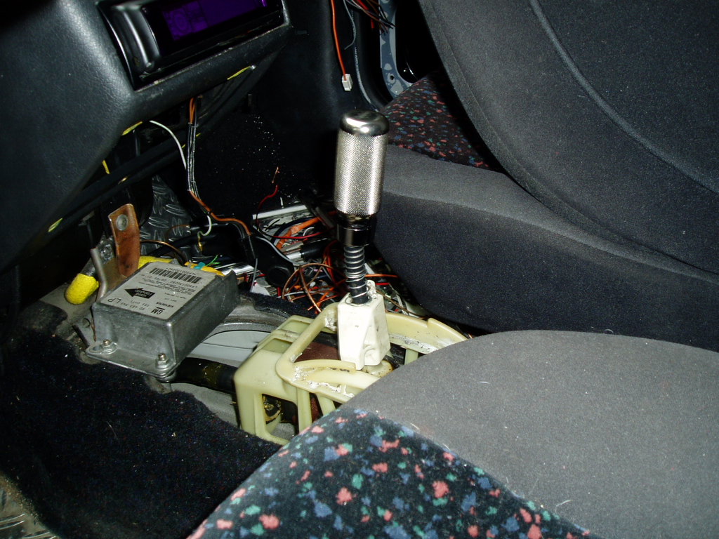

    Ich habe mal ein Bild von meinem Schalthebel angehängt. Alles Original außer dem Schaltsack und der Billardkugel als Schaltknauf.
    Ich hatte mir mal überlegt das Rohr etwas zu kürzen und die Kugel direkt auf den Zug für die Rückwärtsgangsperre zu kleben. So das man für den Rückwärtsgang den Schaltknauf anheben muß.
    Das habe ich aber dann verworfen weil mir der Schalthebel zu tief wäre.
    Danke für die Bilder.
    muss mir das mal genauer anschauen, aber ich glaube meine arretierung, also zumindest der ring an dem man zieht sieht irgendwie ganz anders aus als deiner Kombifahrer.
    Muss mir das mogen nochmal in aller ruhe anschauen.
