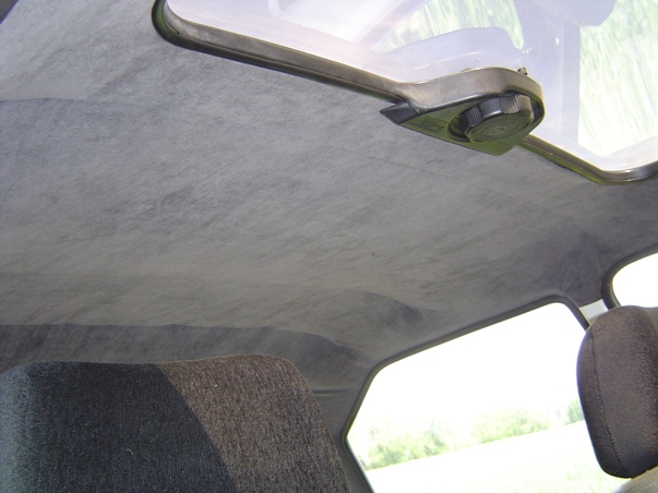

    Ich hoffe mal, ich bin ein Einzelfall.
    Ich hab' mir den Himmel von PS-Autoteile zugelegt und bin garnicht begeistert, der Himmel passt nicht wirklich.
    Die Halterungen für die Stangen waren falsch eingenäht und mit dem Schiebedach hat's auch nicht hingehauen.
    Keine Ahnung was da schief gelaufen ist.
    Zum zurückschicken war's leider dann auch zu spät also hat der Sattler den Himmel so geändert, daß er in den D passt und auch gleich eingezogen.
    Auf meine Frage was der Himmel gekostet hätte, wenn er ihn angefertigt hätte : 100 - 150 Euro in Kunstleder, je nachdem ob ein Schiebedach drin ist und ob man auch gleich die Verkleidungen für A- und B-Säule haben will.
    Mein Fazit : beim nächsten mal gehe ich gleich zum Sattler und lass den Himmel dort anfertigen, das kostet das gleiche und er passt 100%ig.
