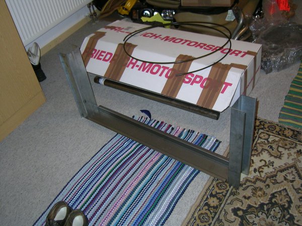

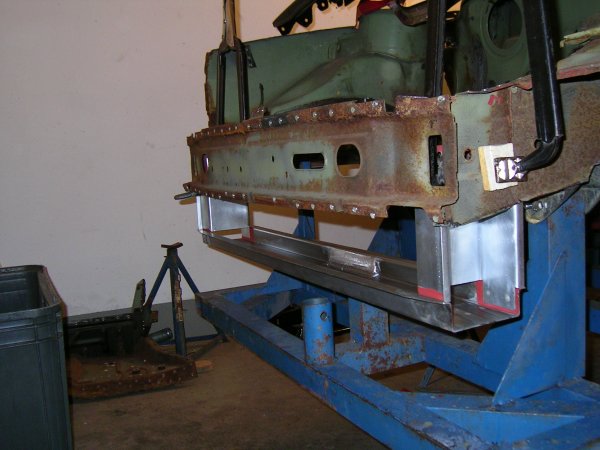

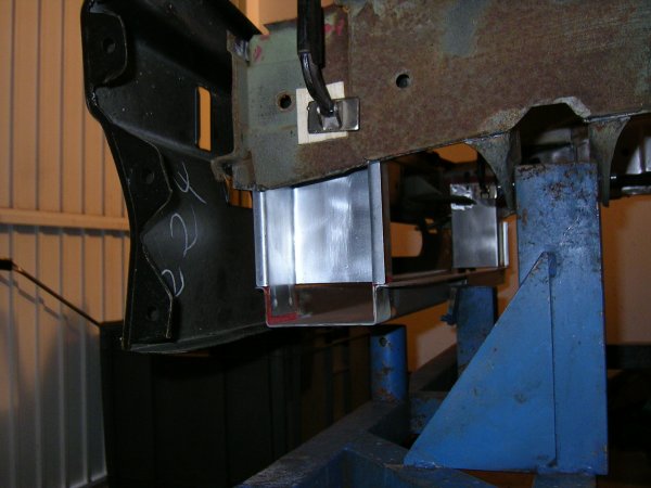

    Ich hab mich gestern in der Arbeit mit der Abkantbank unserer Schlosser gespielt - hab mir da insgesamt 3 Hutprofile (Querträger unten und die senkrechten Steben zum Rahmen rauf) gebogen. Wenn ich die Dinger daheim hab, werden die Teile auf Maß geschnitten und eingeschweißt.
