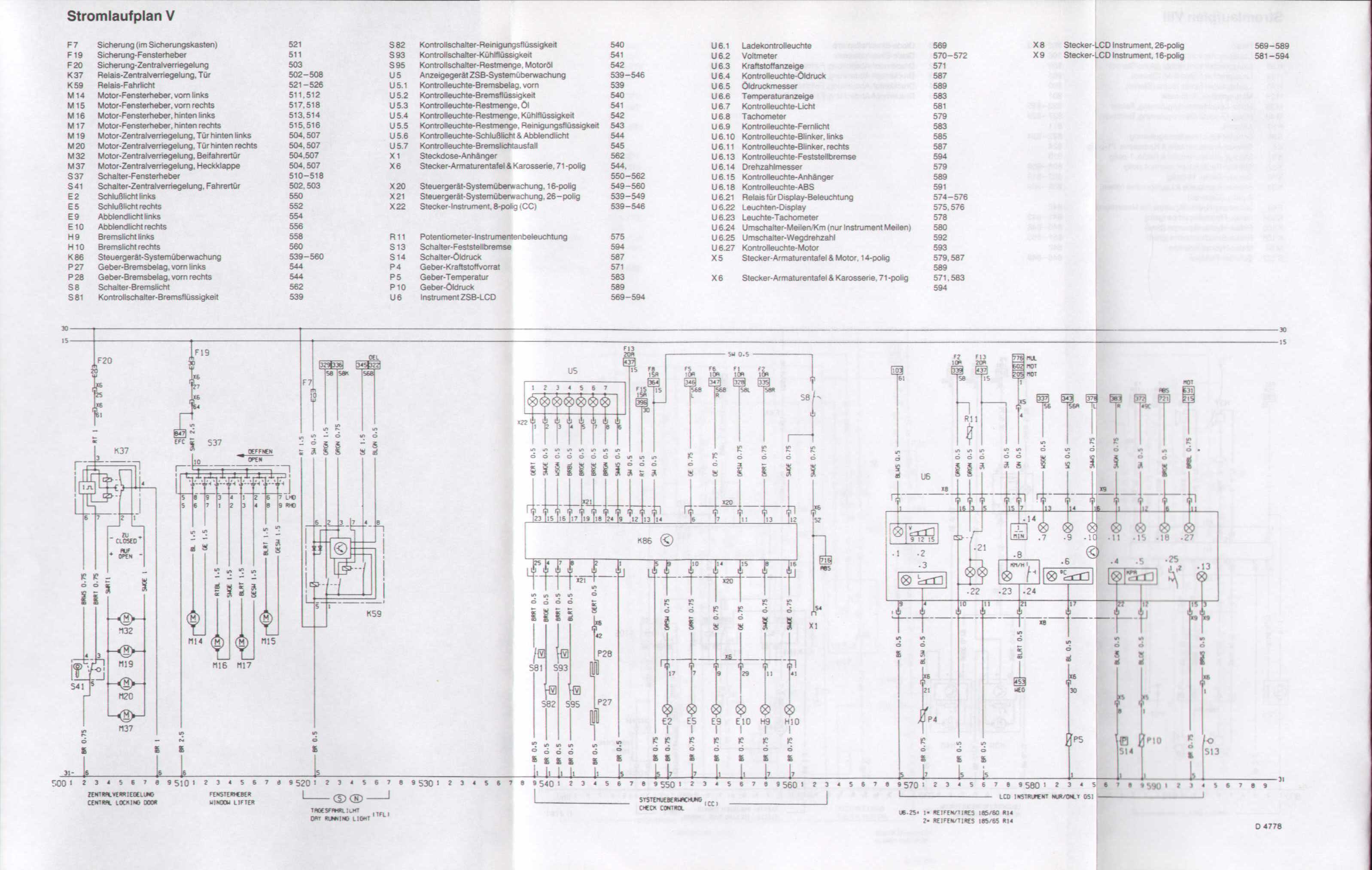

    Hat irgendjemand einen Schaltplan für die elektr. Fensterheber beim Kadett E Caravan 1,7 D
    Problem:
    Sicherungen im Kasten alle in Ordnung. Keine Spannung auf dem Versorgungsbereich für die Fensterheber.
    Fensterheber sind original.(Nicht geschraubt, sondern genietet.)
    Danke
    Ich glaube das ist genau das was ich brauch..
    Besten dank für die schnelle Hilfe.
    So erst mal besten Dank an MS Cabrio.
    Hat wircklich bestens geholfen.
    EFH gehen wieder.......zumindesten die elektrik.
