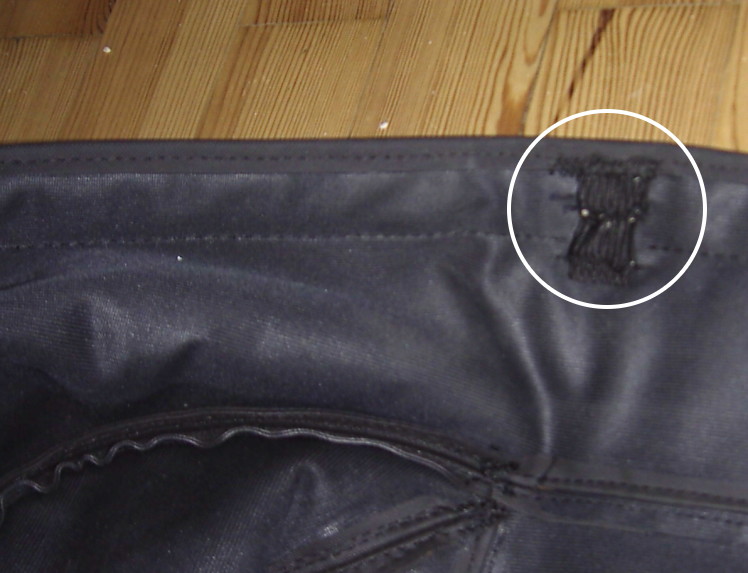

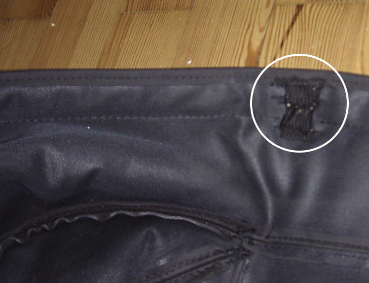

    So ich nochmal, gestern Abend ist meine Persenning noch eingetroffen, heute hab ich das Ding erst mal richtig sauber gemacht und nun die Frage, an der Persenning hab ich nur so Gummischleifen, siehe Bild. Wie kann ich das mit den Schleifen am Verdeck verbinden?
    Danke für ne kleine Anweisung ;)
    dafür gibts so haken. hast du wohl auch nichtmehr, ich hatte auch noch nie welche, aber bei ebay werden die öfters mal angeboten, sogar bessere aus metall. sehen ähnlich aus wie büroklammern und damit verbindet man eben persenning und dachschlaufen
