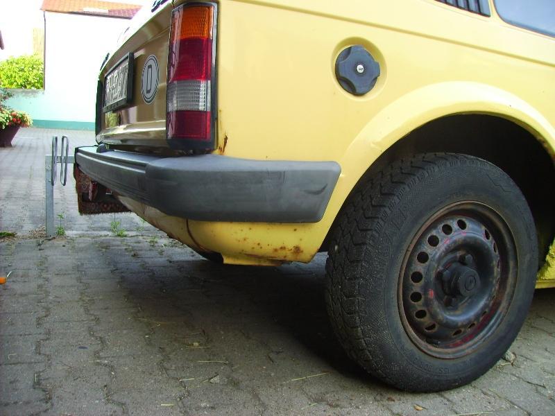

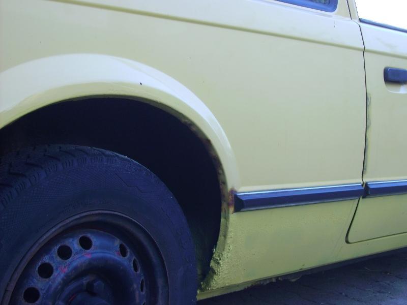

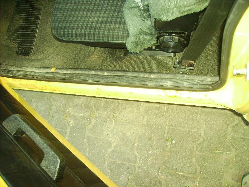

#13 Aber ich mein halt nen besseren D zu finden ist hier bei uns schon fast unmöglich kann mich noch an die zeit erinnern wo jeder in der verwandschaft nen D hatte und bei jedem warn schweller und radläufe durch.
