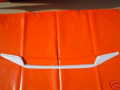

    Ich fahre mit dieser Gelben ABE auch herum, hab sie mitgeliefert bekommen. Und auf der Rückseite von den gelben Schein sind auch Skizzen von den BB. Im BB auf der Rückseite stehen auch schöne nummer und so drin.
    Wie hast du den BB verspachelt?
    Ich hab angst das die Spachtelmase wieder abfällt, da er leicht flexibel ist, da er ja nur aus Plastik ist.
    Hab meinem im Moment nur angeschraubt mir kleinen Schrauben die dabei waren.

    der BB (diese schiene wie von mattig) ist und bleibt so in der eigentlichen forum illegal. egal was in dieser ABE drin steht. sie gilt nicht. der verdeckt viel zu viel vom scheinwerfer.den kann man nur eintragen und vorher kürzen. udn wenn ihn ein prüfer in der "ungekürtzten form" einträgt, hatt er keine ahnung. :rolleyes:

    Und wie gesagt, in dieser ABE steht nicht wirklich drin, was das Teil für einen einfluss auf den Lichtkegel hat, und schon garnicht, dass dieser einfluss unbedenklich sei.
    Außerdem steht da wie gesagt kein Wort vom Kadett E drin (1. problem) stattdessen stehen diverse FAhrzeuge, wie Atsra und Golf drin. Worin ich auch wieder ein problem sehe, denn das klingt so universell...
    Wie gesagt, man kann ja mit der ABE zum TüV, und fragen ob der es einträgt, WENN er es macht würde ich in jedem Fall darauf bestehen, dass er die abmessungen, in den schein einträgt. Also wieviel vom scheinwerfer inenn und außen jeweils noch frei sind.
