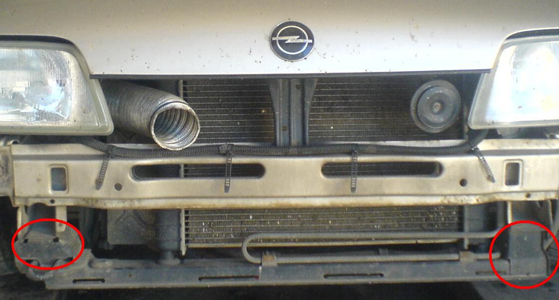

    Wie heissen die Karosserieteile, wo krieg ich sie her?
  • #53
    Schade das das passieren musste
    aber das sieht echt nach wenig richtarbeit aus
    das hätte schlimmer sein können.
    wie diese platten heißen kann ich dir leider auch nicht genau sagen
    aber soweit ich weiß hießen die mal
    Adapterplatten für Frontträger
    oder sowas
    mfg

    hab einfach mal bei bei opel-classic-parts nachgefragt
    und schon hab ich die Teilenummern erhalten *freu*
    wen es interessiert, hier die Nummern:
    links Nr. 218184 und rechts Nr. 218185 zum Preis von 10,06 Euro / Stück + Versand.
    Und um weiter euch auf dem laufendem zu halten.
    Querträger und Wasserkühler sind diese Woche eingetroffen. Jetzt kann es mitm richten losgehen :D

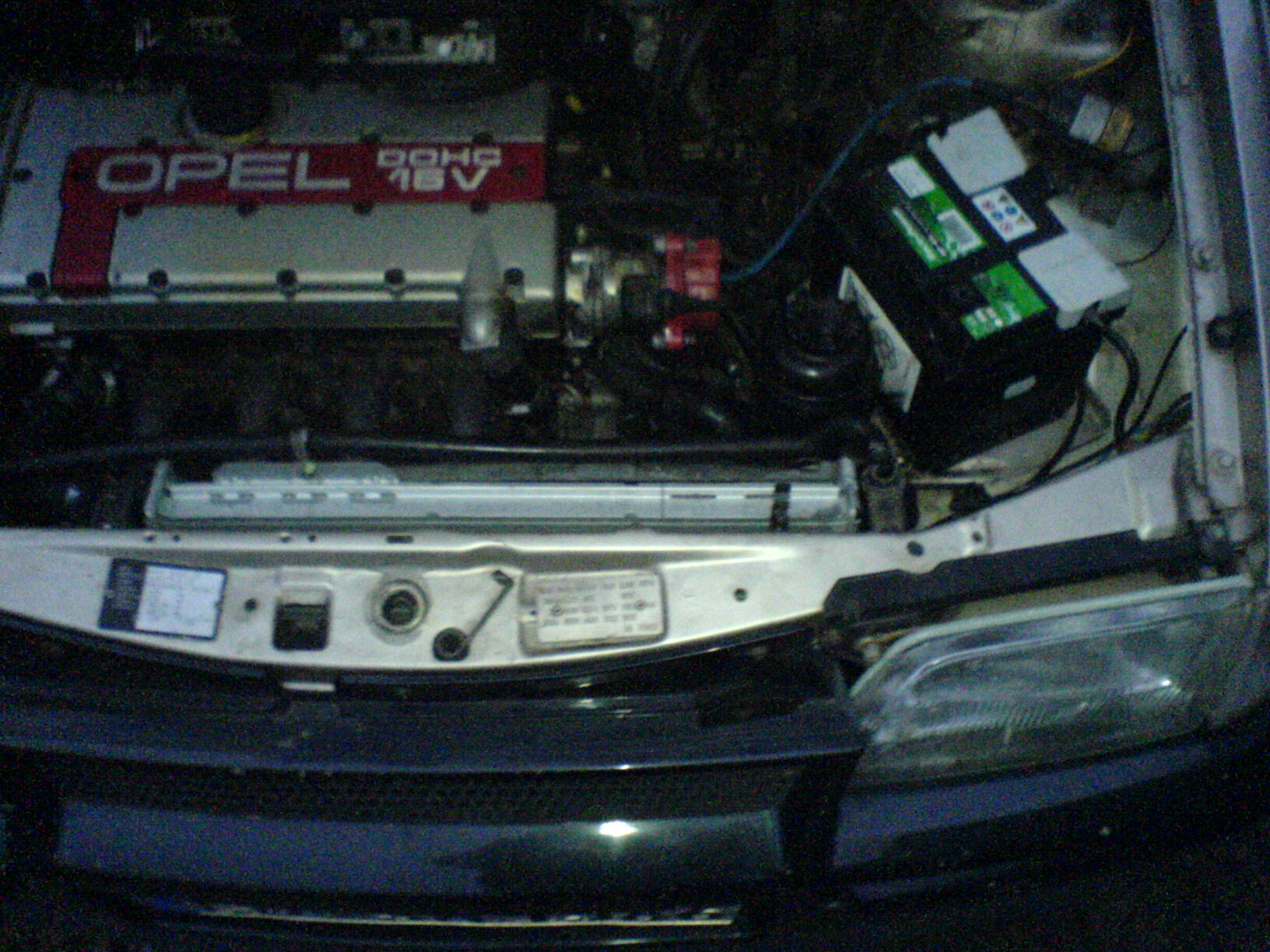

    Update:
    Mein Kadett ist wieder auf der Straße!!! *freu*
    Hat leider etwas länger gedauert, da 2 gebraucht gekaufte Kühler kleine Risse hatten und somit undicht waren.
    Ersetzt wurden nun:
    Neuteile (ORIGINAL OPEL):
    -Querträger
    -2 Querträgerhalter
    -ein NEUER Wasserkühler.(Schnäppchen bei ebay :P)
    Gebrauchtteile:
    -Scheinwerfer,Blinker
    -GSI Stoßstange ohne Nebelscheinwerfer
    Hier mal ein schlechtes HandyPic

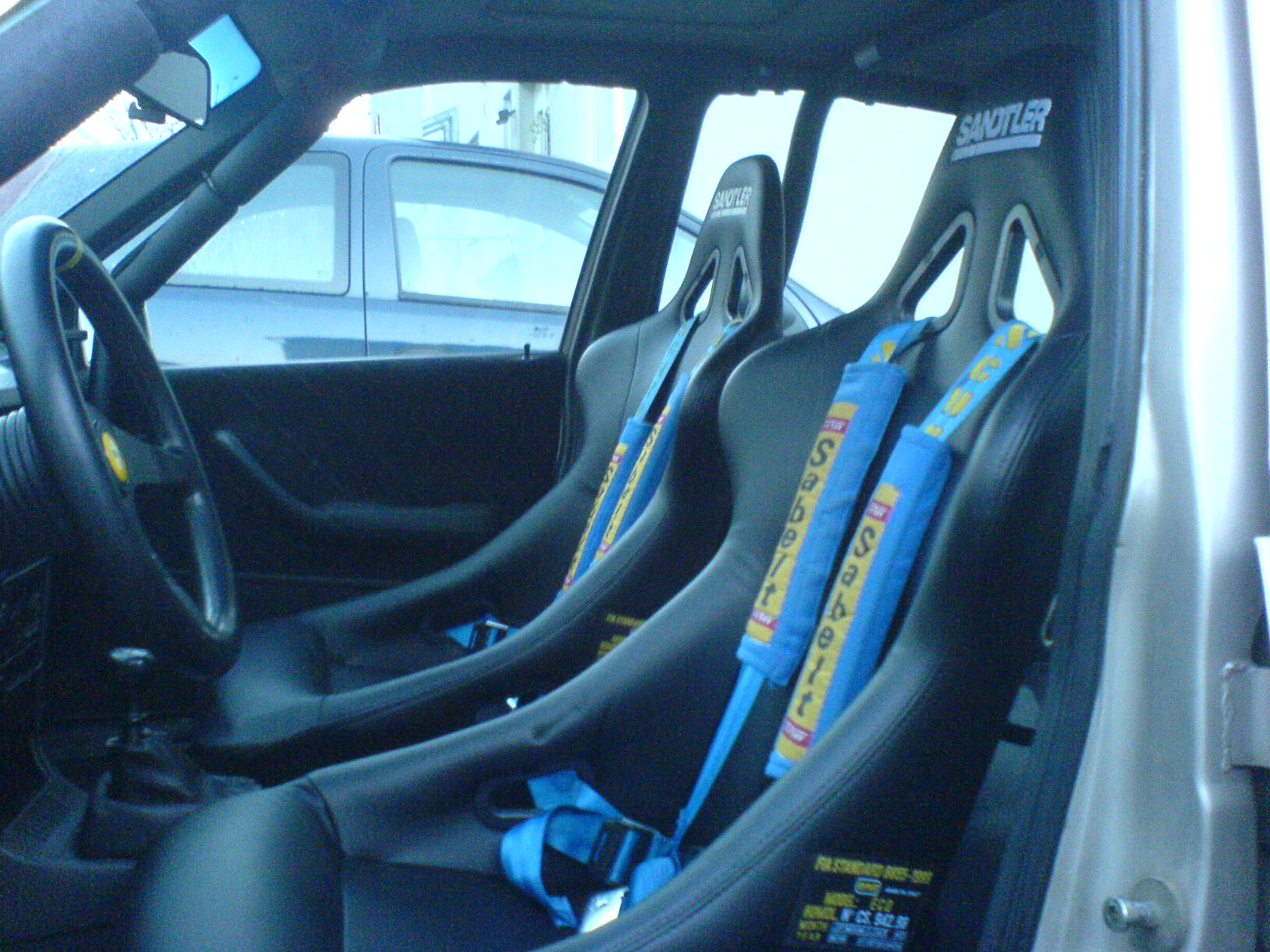

    Als nächstes stehen die Vollschalensitze an.
    3 Zoll Schulter und Beckenbreite Gurte kommen auch noch.
    Der Käfig wird weitere Streben bekommen und nen Feuerlöscher werd ich mir besorgen.
