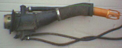

    Hab da ein kleines Problem mit meinem Combo beim Tanken!
    Wenn ich den Zapfhahn in den Tankstutzen halte, den Hebel ganz durchdrücke und die Arretierung rein mache passiert folgendes:
    Nach ca 10 sec. hört man das die Überlaufsicherung der Zapsäule auslöst.
    Direkt darauf kommt ca. ein halber liter sprit aus dem Tankstutzen "gespuckt". Wirklich, man meint da sitzt einer hinter und spuckt das edle Zeug wieder aus!! :evil:
    Wenn man ganz vorsichtig den Zapfhahn antippt kann man tanken ohne spucken. Aber man braucht bestimmt 15 Minuten!
    Was kann das sein? Die zwei dünnen Schläuche die wohl für den Überlauf und Entlüftung sind hab ich mal mit Druckluft durchgeblasen. Aber es hat sich nicht gebessert. ?(
    Kann ja aber wohl trotzdem nur an mangelnder Ent/Belüftung liegen,
    denke ich mal..
    Der Tank ansich hat noch seine ursprüngliche Form und wurde nicht
    bereits zusammengesaugt !?.. o)

    nee nee. Der is schon noch so wie immer. Das is ja das komische. Das mit dem zusammen ziehen hatte ich mal beim vectra. Da war ne leitung von dem Rücklaufventil undicht.
    Für was ist denn diese komische Ventil in dem Tankfüllrohr. Kanns daran liegen?
    Meinst Du diese Klappe im Einfüllbereich oder direkt im Rohr noch
    ein Ventil ?!..

    Ich meine das schwarz "Kästchen" wo die zwei dünnen Schläuche drauf gehen.
    Mhh.. keine Ahnung ehrlich gesagt..
    Überlaufen, etwas spucken tut er bei mir auch, wenn ich den Tank
    wirklich voll baller, die Pistole drückt immer noch Sprit rein und
    sobald ich den Rüssel rausziehe, kommt es oben auch wieder raus.
    Vll klemmt da bei Dir unten dieses Rückschlagventil oder wie mir
    das aussieht.. ?!
