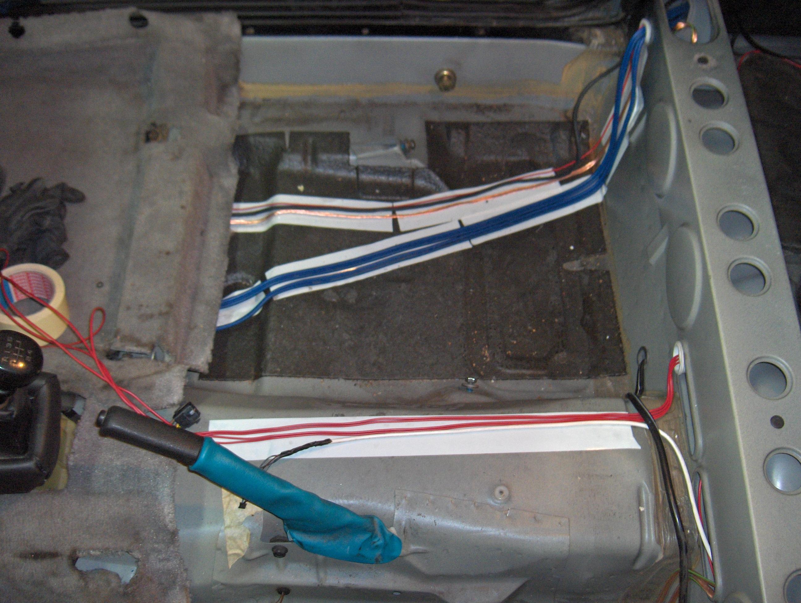

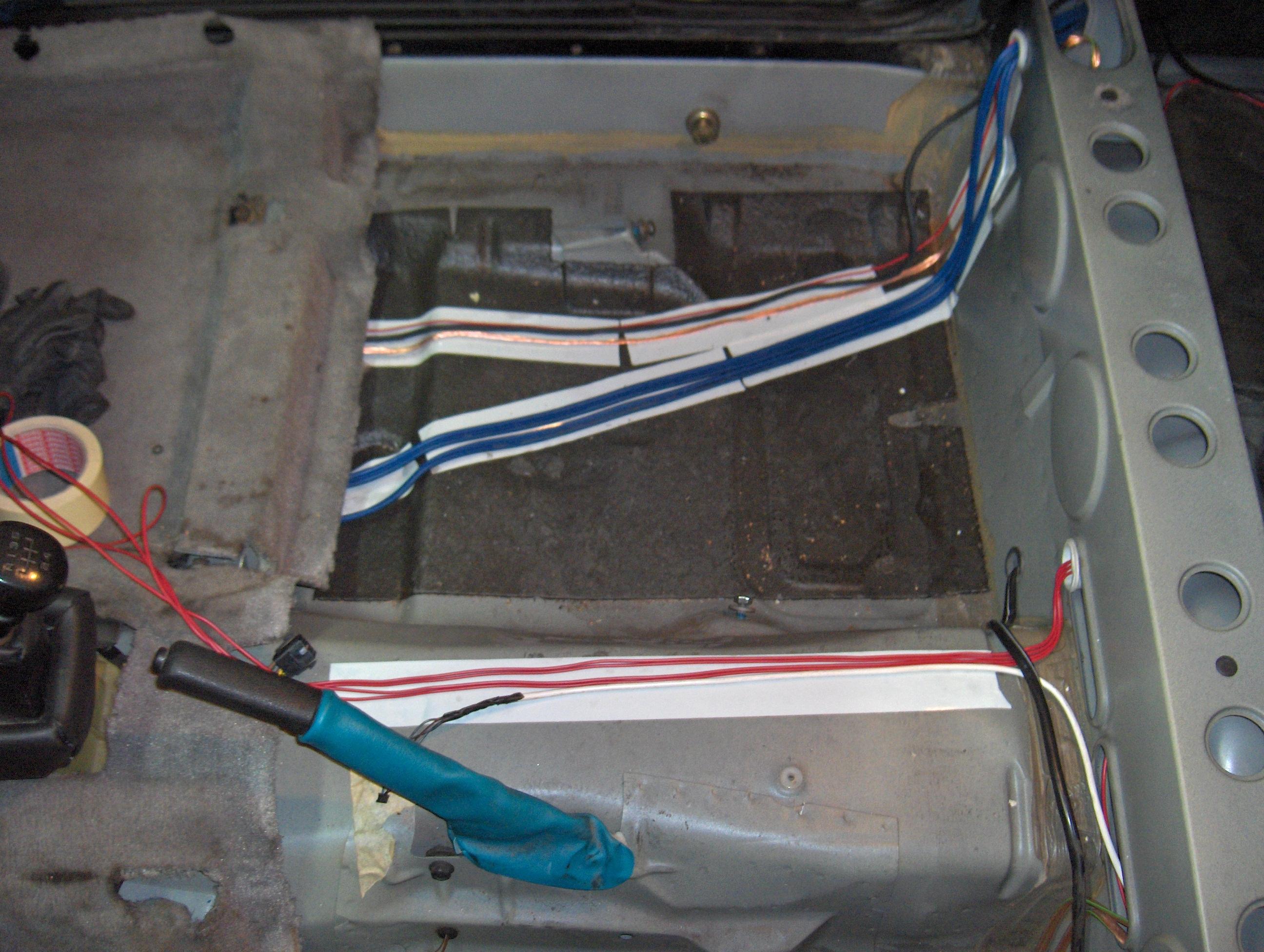

    ich habe nen Problem, ich weiß nicht wie ich mein Kabel für den Wechsler und die Endstufe in den Kofferraum gelegt bekomme ohne das man es sieht.
    Kann mir jenamd von euch nen Tip geben?!
    auf den Schwellern entlang. dazu die abdeckleiste abschrauben, teppich hochnehmen falls er stört und reinlegen. auf der fahrerseite liegen auf jeden fall schon paar kabel rum.
    es empfiehlt sich die stromversorgung von den lautsprecherkabeln und dem vom wechsler zu trennen, da u. U. störungen auftreten können. dazu einfach die stromversorgung auf die beifahrerseite legen, oder umgekehrt.
    alternativ:
    - wechsler unter den sitz oder ins handschuhfach: spart jede menge kabel und somit gewicht
    Bis zur Mitte bin ich schon, nur ich muss noch in den Kofferraum.
    Wie bist du dahin gekommen

    mach die seitenverkleidungen ab und nimm das unterteil der rücksitzbank raus... dann erledigt sich die frage
    in den seitenwänden kannste kilometer an kabel verlegen... ;)
