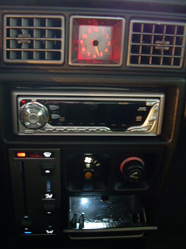

    ich kann es nur bestätigen....besser zwei LEDs nehmen und so tief wie möglich im Gehäuse an das Ziffernblatt heranführen. Ich habe meinen Ziffernblatthintergrund in der Opel-Farbe Mistralgrau-Mtallic lackiert, ohne Klarlack, damit es nicht blendet. Das Ergebins mit den LEDs kann sich sehen lassen. Nich zu hell und nicht zu dunkel, genau richtig.
    Um den LEDs die Stabilität zu geben und um sie zu fixieren, habe ich Heißkleber verwendet, das geht sehr gut, isoliert auch die empfindlichen Anoden/Kathodenbeine. Farbton der LEDs ist wohl Geschmackssache. Die Uhr, die du auf dem Bild siehst, ist schon von diversen Kadetten umgezogen. Heute würde ich lieber weiße LEDs verbauen, wie auch aktuell in meiner Konsolenbeleuchtung geschehen.
    Viel Spaß beim Basteln, so ein Projekt macht richtig Laune , das Ergebnis macht Freude.
    Gruß ChrisBremen
    Edit: Die Aufnahme wurde bei Dämmerlicht in der offenen Garage gemacht, nicht bei Dunkelheit und eingeschaltetem Innenraumlicht.
    Bei Dunkelheit ist das Ziffernblatt natürlich noch besser sichtbar,genau richtig, ohne zu überstrahlen.
