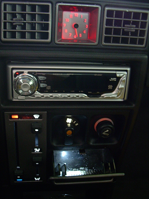

    Bei mir funktionieren auch einige Birnchen nicht. Einen Dimmer habe ich nicht, sondern die Birnen sind einfach größtenteils durchgebrannt. Die Birne hinter dem Licht-Drehschalter habe ich durch eine LED ausgetauscht, die mir aber zu dunkel ist...
    Außerdem musst du gar nicht alles ausbauen, um nachzuschauen. Es reichen zu ca. 8 Schrauben neben dem Lenkrad und überm Tacho, dann hast du die beiden Verkleidungen in der Hand und kannst z.B. die Birne vom Lichtschalter herausziehen und einfach testen, ob sie a) durchgebrannt ist und b) ob dort eine 12 Volt Spannung anliegt.
    Funktionieren nur die Schalterbeleuchtungen nicht?
    Wenn es so ist, dann wie oben gesagt die Verkleidung abbauen, dann kommst du an die Sockel von den Schalterbeleuchtungen heran.
    Wie steht es denn mit der Mittelkonsole? Auch alles dunkel?
    Da hast du Beleuchtung für:
    - Heizungs-, Lüftungsregler (eckiger Sockel wie beim Lichtschalter, oben mittig angebracht)
    - Gebläseschalter/Heckscheibe (nur eine Birne/eckiger Sockel wie beim Lichtschalter)
    - Aschenbecher (runder Sockel, weiß)
    - Uhr (runder Sockel, weiß, am besten ausbauen, kommst du über Radioschacht ran)
    - Zigarettenanzünder (runder Sockel, schwarz, nur ein Kontaktschuh)
    An die einzelnen Sockel kommst du mit guter Ausleuchtung vom Fußraum des Beifahrers heran, wenn du die Konsole nicht ausbauen willst.

    Bisher war es immer so: wenn ich mir einen anderen Kadett zulegte, musste ich erst mal die Lämpchen auswechseln bzw. durch LEDs ersetzen.
    Die meisten scheinen keine Lust zu haben, sich diese Arbeit zu machen. Dabei ist es kein großer Aufwand. Ich finde es nervig, im Dunkeln immer fummeln zu müssen..an den Reglern und Schaltern jedenfalls.. :D
    Ich empfehle immer die Umrüstung auf LEDs. Da hat man dann Ruhe. Und viel besseres Licht.
