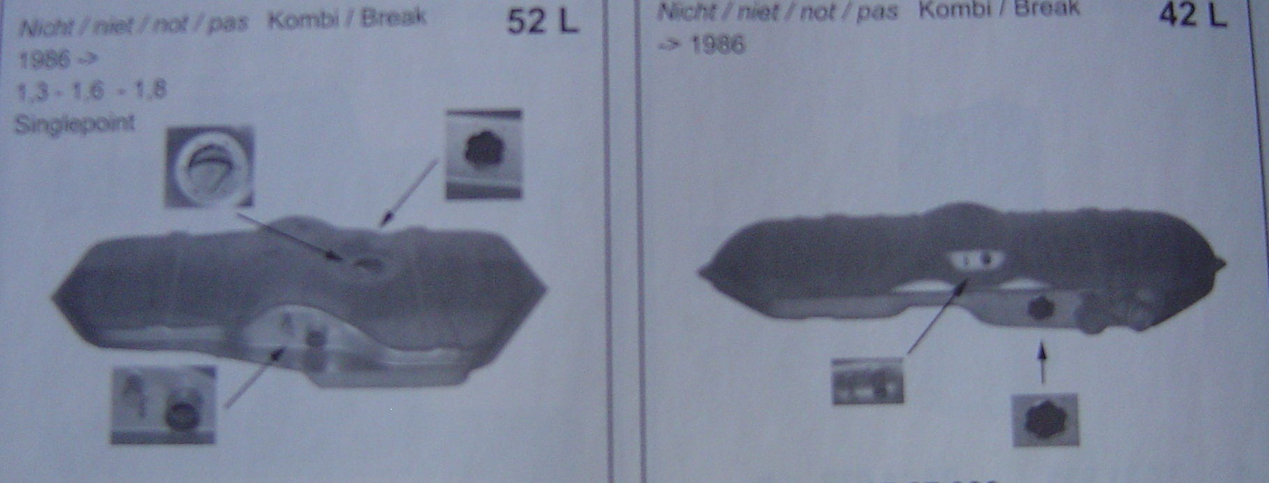

    Kann mir jemand sagen, was ich anstellen muss, um den E-Tank in nen D zu bekommen?

    Den E-Tank in den D zu bekommen erfordert ne ganze Menge arbeit.
    In unserem Rennwagen fahren wir den Tank aus einem 91er E-Kadett Cabrio.
    Dieser ist ja identisch mit den GSI Tanks.
    Um den Tank unter den D zu bekommen, haben wir ein Stück Bodenblech unter der Rücksitzbank raustrennen müssen.
    Wenn man es TÜV-gerecht machen will könnte man sich da jetzt ein passendes Blech dengeln und dort einschweißen.
    Weiterhin muß, wie ja hier auch schon gesagt wurde ein Fangband versetzt werden.
    Ich habe leider keine Bilder gemacht vom Tankumbau.
    Am besten den Tank mal unter den D drunterhalten. Dann sieht man wo was geändert werden muß.
    Der Einfüllstutzen hat auch einen ganz anderen Radius als der originale vom D.
    Da haben wir aus Rohrbögen einen entprechenden Adapter gebaut.

    Ich habe bei meinem Kadett D den Tank Vom Kadett E GSI 16V verbaut.
    Ich habe die Spannbänder vom E angebaut,eíne Halterung am Bodenblech muss weiter nach hinten gesetzt werden,weil das eine spannband länger ist.Den Einfüllstutzen habe ich vom D genommen man muss dann nur ein paar schläuche am Tank unten anpassen (Schläuche dank 1017 von der BW) :) sonst eigentlich kein Problem.
