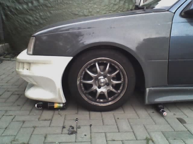

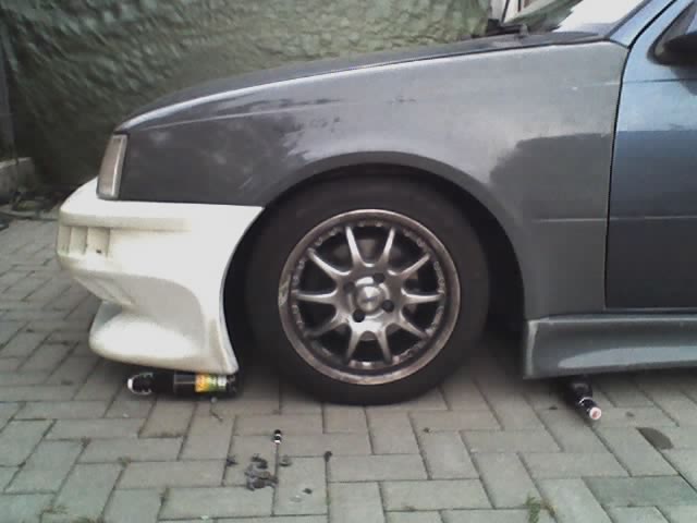

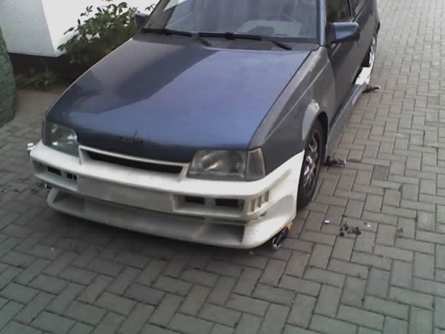

    Ich habe mir einen GTS-Satz von Rieger (der nicht-so-breite) erebayt und bin dabei diesen fertig anzupassen. Das ist nicht leicht denn ich hab ja nen 5-Türer. So mussten die Schweller bearbeitet werden, damit die hinteren Türen weiterhin aufgehen. Auch sonst ist viel zu tun, Passgenauigkeit ist auch bei Rieger nicht der Auslieferungszustand, wohl aber das Ziel meiner Bemühungen.
    Zu allererst will ich aber mal zeigen wie der Stand jetzt ist:
    Schaut schonmal recht gut aus, aber die Bierflaschen bekommste bestimmt nicht getüvt :D :ahhhh:

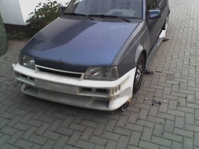

    haste auch mal ein bild von vorne?
    würd mich mal interessieren wie dein dicker von vorne aussieht

    Habe gestern und am Montag anpassen und Selbstmotivation verbunden. Brauchte mal was zum zeigen und selber sehen. Heute gibts noch ein paar Stunden spachteln und schleifen und Lunker beseitigen (ist ja immerhin meine GFK-Primiere).
    Viele Bilder gibts da nicht, die mach ich wenns dran (aber noch nicht lackiert) ist. Hab noch eins von schräg vorne, allerdings waren da die Schweller noch nicht so ganz passend, inzwischen fehlen nur noch Millimeter.
    Weiß nur noch nicht so ganz wie ich die Schweller fest bekomme, wo genau (höhe) und wie ich das mit den Wagenheberplätzen regele.

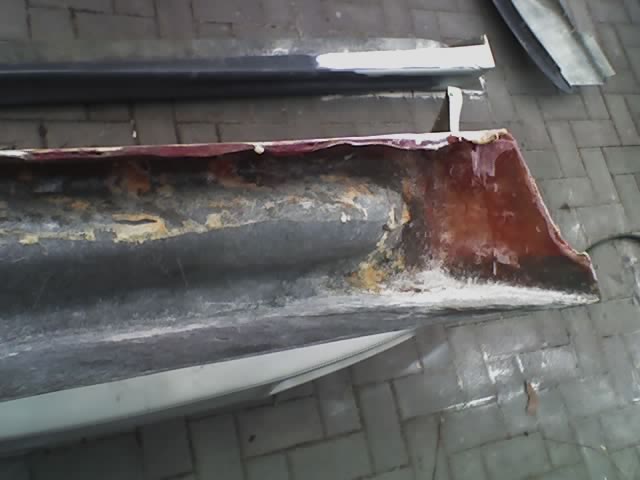

    Aber über eins kann ich mich nicht beklagen: Die Materialstärke ist super, heisst aber auch es ist genug Material zum wegschleifen da. :rolleyes:

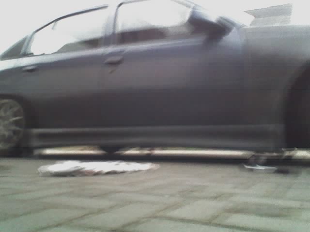

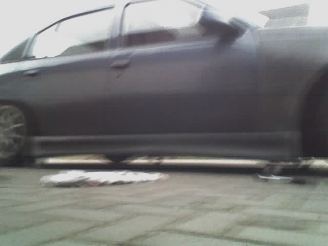

    Hier ein Schweller mal von der Seite, glaub aber mein Handy mochte die Perspektive nicht...

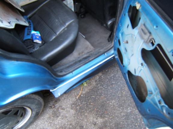

    Cool ein Dezenter Breitau*fanvonbreitbautenist* Find ich Klasse das Leute noch sowas verbauen ;) Wegen den Seitenschwellern, falls sie noch irgendwo zu haben sind, hät ich dir die Gleichen Seitenschweller Empfohlen die ich habe(mattig) ich finde sie haben von der Optik eine Große ähnlichkeit mit dem Breitbau von dir und finde könnten auch dazu passen. Werde dir mal n bild der schweller anhängen :D

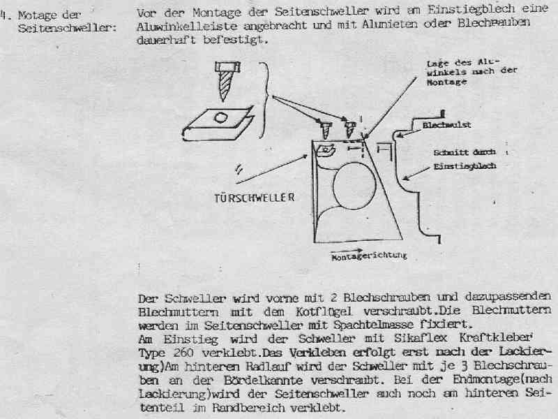

    Die sind mir auch schon in den Sinn gekommen, nur würde da der übergang zum Koti nicht passen. Der wird nämlich mit dem GFK-Schweller verschraubt, und nicht mehr mit dem Blechschweller.

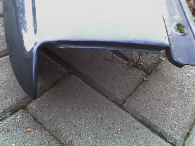

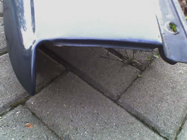

    Hier mal n Bild vom original Blechkotflügel: So werden die Blinker am Koti ausgerichtet. Stellt euch einfach mal vor ihr müsstet das filigrane Zeug aus 3mm starkem GFK rausfeilen. Und das geht noch schnell :rolleyes:
