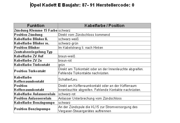

Habe isgesamt 6 kabel zum anschliesen zwei für die blinker ein für plus eins für minus bzw. noch zwei kabel je nachdem welche steuerung die zv hat und ein kabel für auf und eins für zu.

Die Blinker kannst du an den Kabel vom Blinkerhebel abgreifen. Masse, Dauerplus und Zündplus kannst du vom Radio abgreifen.Und bei der Frage welche ZV du hast, kann dir wohl keiner weiter helfen, da hilft nur ZV-Kabel aufschneiden, Listerkläme reinhängen und nachmessen, und überlegen welche ZV du nun hast. Und diese entsprechend anschließen.
Achso die Türkontakte (Licht) werden zur Masse durchgeschaltet.
Ich hab bei mir noch die Kofferraum klappe mit angeschlossen. Diese muß aber mit Dioden angeschlossen werden. Sonst könnte es sein das du den köfferraum aufmachst und vorne das Licht angeht.

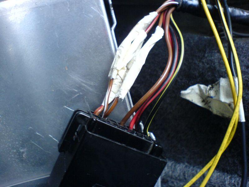

#6 habe die fernbedienung angeschlossen aber habe jetzt das problem das sie sich nicht öffnen lässt und wenn ich auf den knopf zum schlieessen drücke geht sie zu und gleich auch wieder auf habe noch die original von opel e kadett zv drinne
wäre nett wenn mir einer helfen könnte vielen dank im vorraus -
