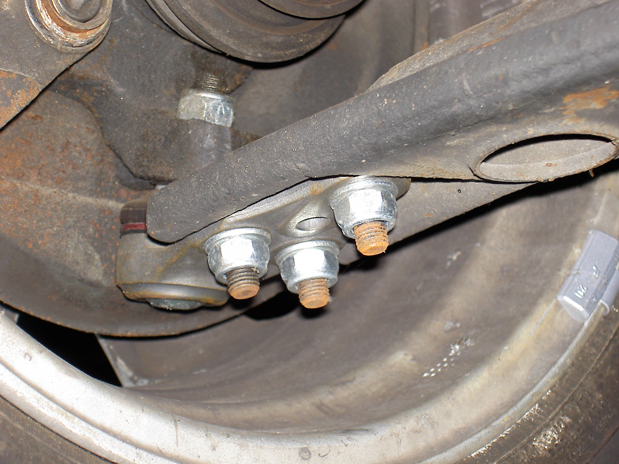

    Wenn Dein Name "KADETTD79" etwas mit dem Baujahr Deines D´s zutun haben sollte, dann hast Du noch ein ganz anderes Problem:
    Es gibt beim Kadett D 2 verschiedene Traggelenke:
    Bis Fgst-Nr.C5000090, C2500000 (bis Bj. 8/81)
    Bemerkung:
    Befestigungslöcher Abstand 45,0 (mm)
    Kegel 1:8
    (siehe auch TI-C-61 E18 vom 14.08.1981)
    Ab Fgst-Nr.C5000091, C2500001 (ab Bj. 8/81)
    Bemerkung:
    Befestigungslöcher Abstand 41,0 (mm)
    Kegel 1:6
    Wichtig ist der beschriebene unterschiedliche Kegel des Traggelenks:
    Wenn Dein Kadett vor Bj. 8/81 ist, haben Deine Traggelenke einen Kegel von 1:8, genau wie Deine Federbeine.
    Alle Federbeine danach (auch Kadett E und Astra usw.) haben einen Kegel von 1:6
    D.h., wenn Du andere (neuere, ab 8/81) Federbeine verbauen willst, brauchst Du andere Querlenker. Nur die Traggelenke tauschen geht nicht, da diese unterschiedliche Befestigungslöcher haben.
    Das Thema haben wir hier und hier schon ausführlich diskutiert.

    Ich möchte hier ja niemandem zu nahe treten, aber dieser Ausage:
    ist defintiv nicht richtig:
    Zufälligerweise liegt mir dank eines freundlichen Foren-Mitglieds die entsprechende Opel TI vor, in der genau dieses Thema behandelt wurde und hier heißt es eindeutig:
    Ab Fgst-Nr. C2500001, C5000091 (August 1981) wurden beim Kadett-D beide Achsschenkel der Vorderachsaufhängung materialmäßig von Stahl- in Gußausführung umgestellt (wie Ausführung Ascona-C)
    Bedingt durch diese Umstellung ergeben sich folgende Änderungen:
    a) Das Konusloch im Achsschenkel und der dazugehörige Konus am Führungsgelenk ändert sich von Kegel 1:8 aus 1:6
    b) Der Lochabstand "B" am Führungsgelenkflansch und am Lenker ändert sich von bisher 45mm auf jetzt 41mm
    Diese Beschreibungen belegen doch eindeutig, daß die Federbeine (Achsschenkel) ab- /bis Fgst-Nr. nicht kompatibel sind und sich auch die Gelenke nicht einfach so austauschen lassen.
    Bei der Verwendung von Kadett-E oder Astra-F Federbeinen
    MUß ER ANDERE QUERLENKER BENUTZEN !!!
