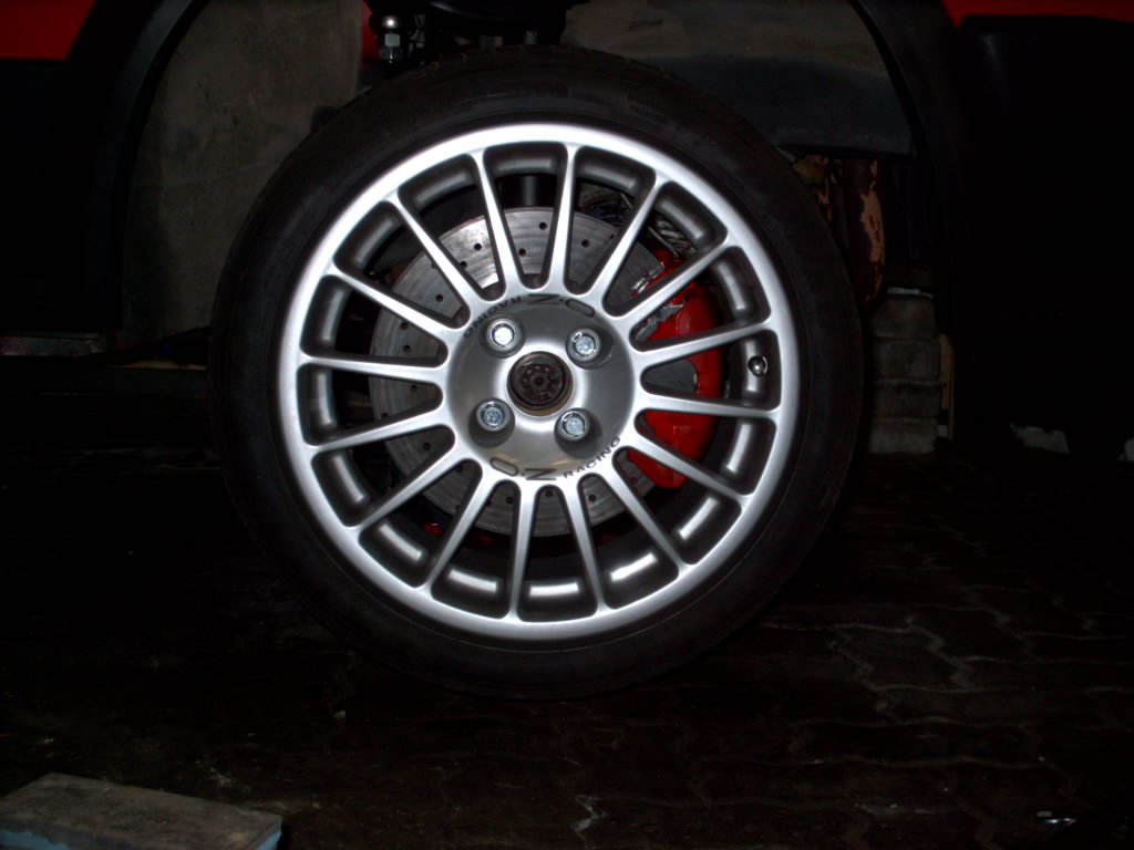

    Habe leider nichts in der suche gefunden. Ich fahre ne Girling Bremsanlage und möchte von 16 Zoll auf 15 Zoll felgen zurück rüsten. Weis jemand ob das passt?
    Oh noch zur Info möchte BBS RS oder OZ turbo felgen drauf machen passen die?

    also beim omega mit girling bremse braucht man 7x15 et 33. größere et's passen da wohl nicht. wie ist das eigentlich mit den girling zangen? passen die einfach so auf den kadett oder muss man da ne adapterplatte oder so haben?

    die sättel müssen bearbeitet werden, dann passen die... aber man muss an stellen soviel wegnehmen das 99% aller tüvler inzwischen zu dem umbau nein sagen... und man das nicht eingetragen bekommt....

    Ja das ist mal scheise. Habe mir schon die OZ kaufen möchten. Oder ich rüste doch noch auf ne WILWOOD 4 Kolben Bremsanlage um. Mal schauen
