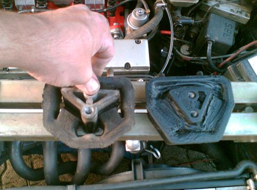

hab heut mal das motorlager links gewechselt,das alte war irgendwie platt......
bei opel gibt es off. keine neuen mehr
hab dann eins vom ascona genommen und ein bisschen stabiler gemacht
ist allerdings 5mm schmaler ,hab das ausgeglichen und nun schleift nix mehr im motorraum(lima kam an den innen kotflügel,ganz ekliges geräusch )
Motorlager,alt und modif.

Einfach im Zubehör schauen, dort gibt es noch welche für 16V.mit gscheit meinte ich PU!
@MoD
8v sollte passen. PU gabs mal von Timms und von Hürlimann. Haben aber keine mehr. Mischung war zu hart und sämtliche Träger hats verbogen
