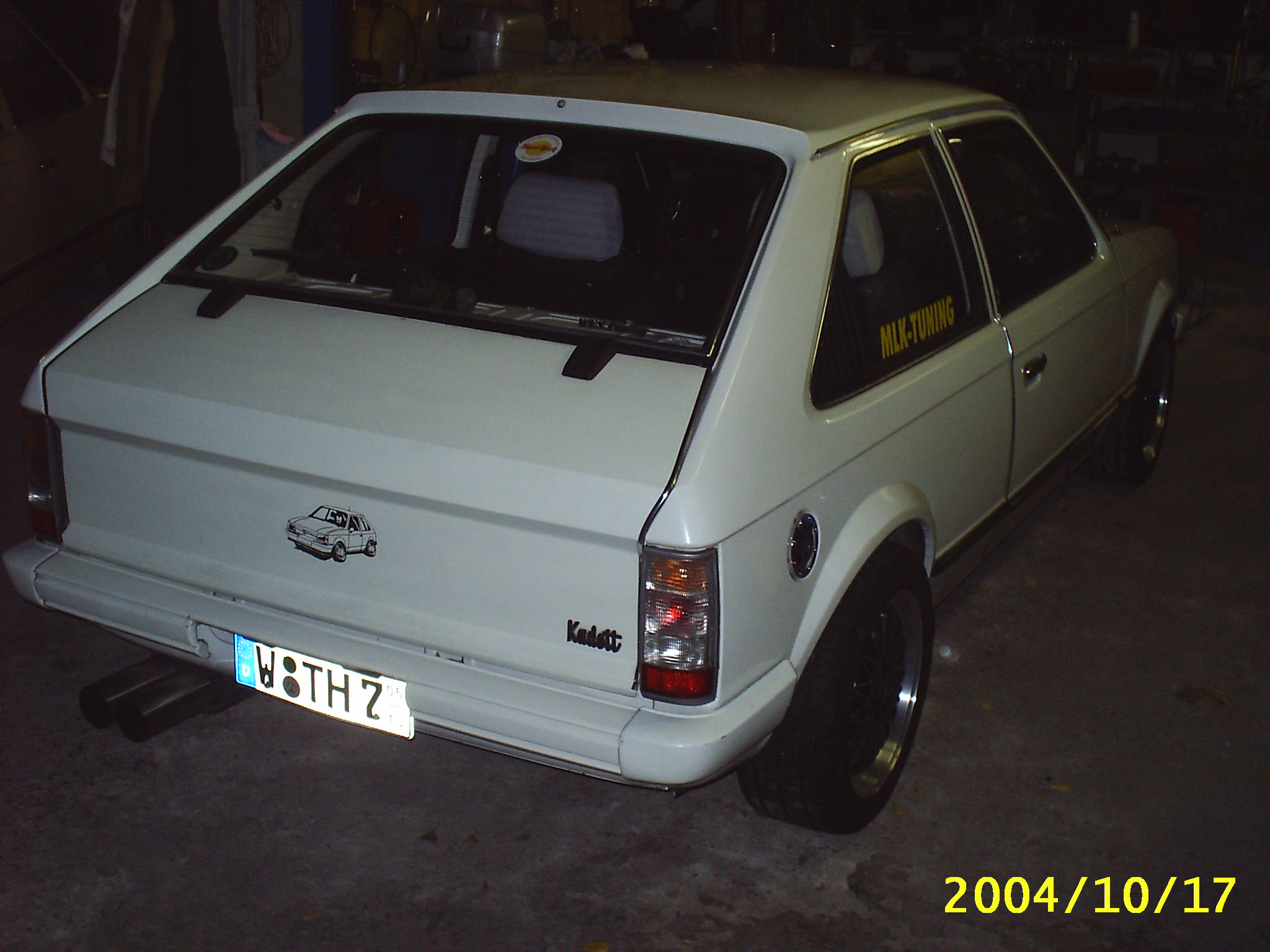

    hey, ein kadett mit ner kleinen heckklappe!

    den wischer seh ich zum ersten mal

    nee, ich glaub der war schon damals selten. Erst recht war es schwer ein Ersatzteil zu bekommen, als das Ding kaputt war. Der Wischermotor von der grossen Heckklappe passt nämlich nicht...Ist übrigens ein '79er, der jetzt 350000 runter hat (2. Maschine, die erste hat immerhin die 300000 geschafft), aber dank guter Pflege kaum Rost.
