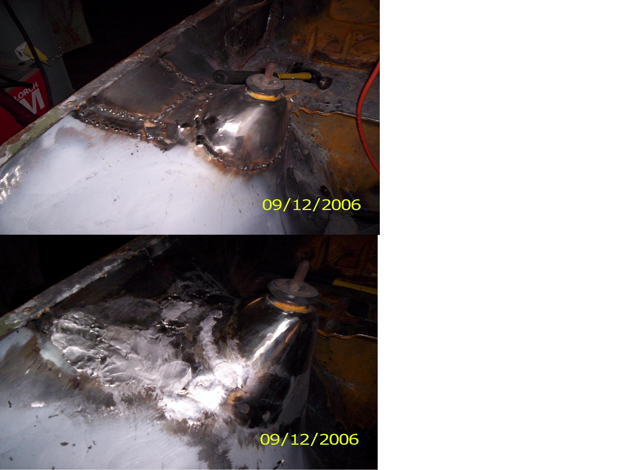

#42 radläufe müssen noch neue rein und sonst nix der rest ist vom vorbesitzer schon gemacht worden. motorraum ist die grösste baustelle da der wirklich aal glatt werden soll.

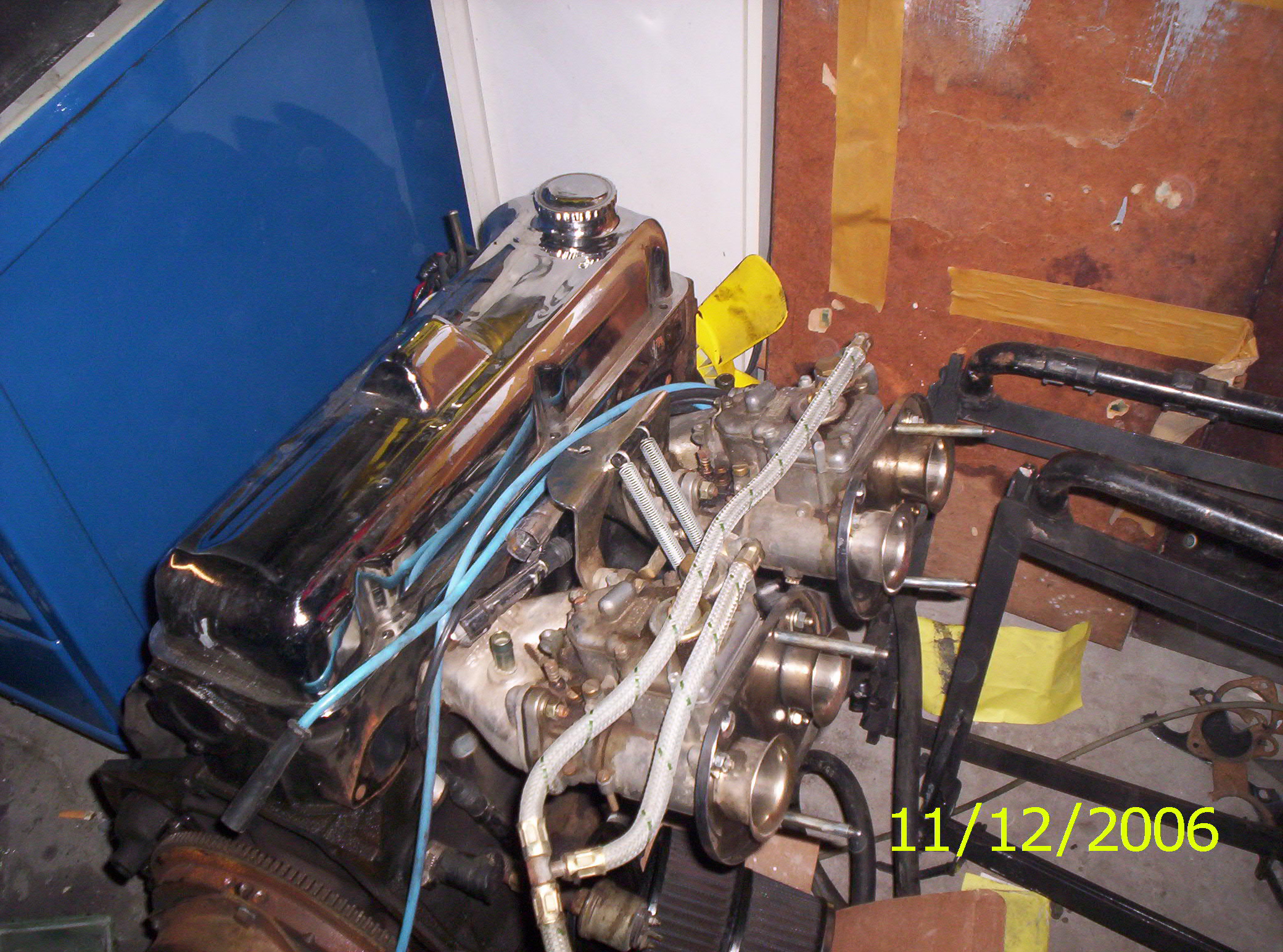

#44 also der motor ist jetzt endlich in meiner halle. gestern knappe 900km durch die gegend gefahren um ihn zu holen. probelaufen lassen und dann ausgebaut.
hab fürs bild mal den chrom deckel drauf gelegt.183 prüfstand ps sollten dann im city auch spass machen =)
dieser wartet jetzt noch drauf verschönert zu werden,aber eins nach den anderen...vom motorraum kommen bilder wenn die recht seite fertig ist.
pic vom graugussklumpen:

#47 Alter Schwede was en geiler Graugussklumpen.
Und mit ner Weberei
Wobei ein Kumpel von mir hat sich ne Drossel oder wars doch ne Amsel verbaut mit 48 er Klappen.
Ich bin da eher für die Weberei war damals so Standardtuning.

#48 also der motor ist nicht von den manta den ich kaufen wollte den hat jetzt ein club kollege.
der motor ist von skr falls die jemand kennt.
hier mal paar daten:basis 2.0e
kompletter kurbeltrieb vom 2.2 liter(daher ist es jetzt nen 2.2er aber mit 2.0 auf den block =) ) schwabbelblech in ölwanne
zylinderkopf kanäle erweitert formoptimiert und geglättet,
45/40er ventile,
manzel nockenwelle mit mechanischen stösseln
verstärkte ölpumpe,ölkühler
45er weber vergaser(italien) offene trichter und k&n filter
dbilas brücken (müssen noch etwas nachgearbeitet werden
erleichtertes schwungrad
tsz-h verteiler mit irmscher umbaukitbei der limo in der er eingebaut war hat es den hals am hinterachsdiff. abgerissen also leistund ist vorhanden.
