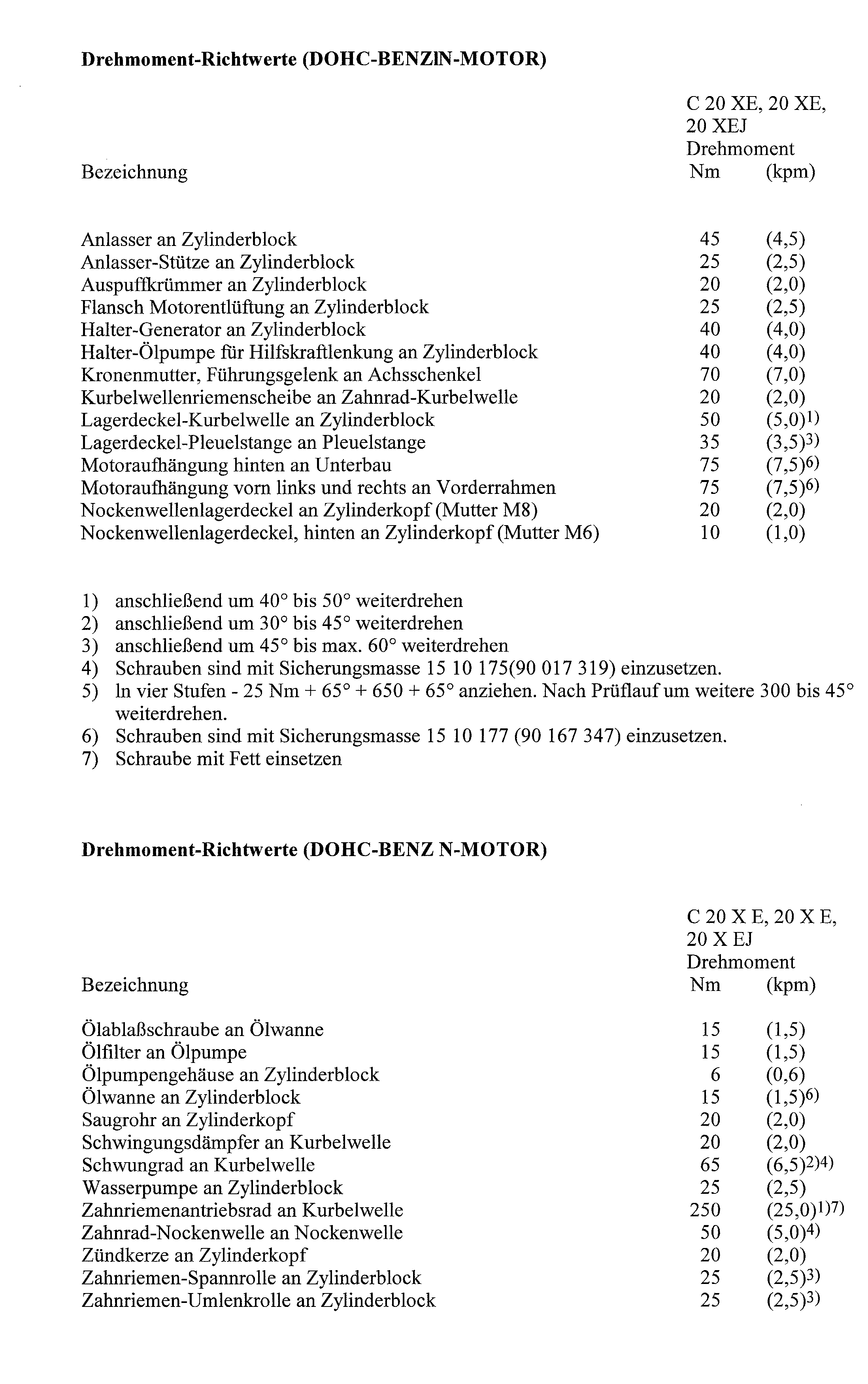

    Und, was willst du mir jetzt damit sagen??? :P Es gibt Schrauben, bei denen das Anziehen nach Drehmoment unerlässlich sind. Bei der Ventilddeckeldichtung oder der Ölwannendichtung mögen die dort genannten Drehmomente stimmen, aber ich verlass mich da lieber auf mein Gefühl und meine Erfahrung. Ach ja, laut Opel soll ja auch die normale Korkdichtung in 1,8E, 2.0 NE oder 2.0 XE ohne Dichtmittel dicht werden. Was ich damit sagen will ist, dass es nie schadet Drehmomente und Herstellervorgaben zu kennen, man sollte aber trotzdem seinen gesunden Menschenverstand nicht zugunsten dieser ganz deaktivieren. Ach ja, noch kurz zu "gut handfest": finds zwar etwas komisch, dass ich das erläutern muss und jeder hat natürlich mehr/weniger Kraft, aber gemeint ist damit, ne Schraube ohne größere Karftanstrengung anziehen. In der Regel sieht man der Dichtung auch an, obs genug ist oder schon zuviel war :P ;).
    P.S.: Die einzigen 2 Ölwannendichtungen in fast 22 Schrauberjahren, die undicht geworden sind, wurden von Opel Werkstätten eingebaut. Und dort wird doch normalerweise streng nach Herstellervorschtift gearbeitet, oder etwa nicht?? ;) ;) :D
