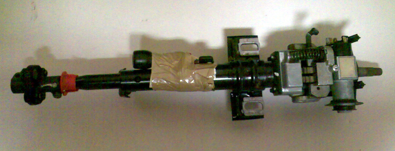

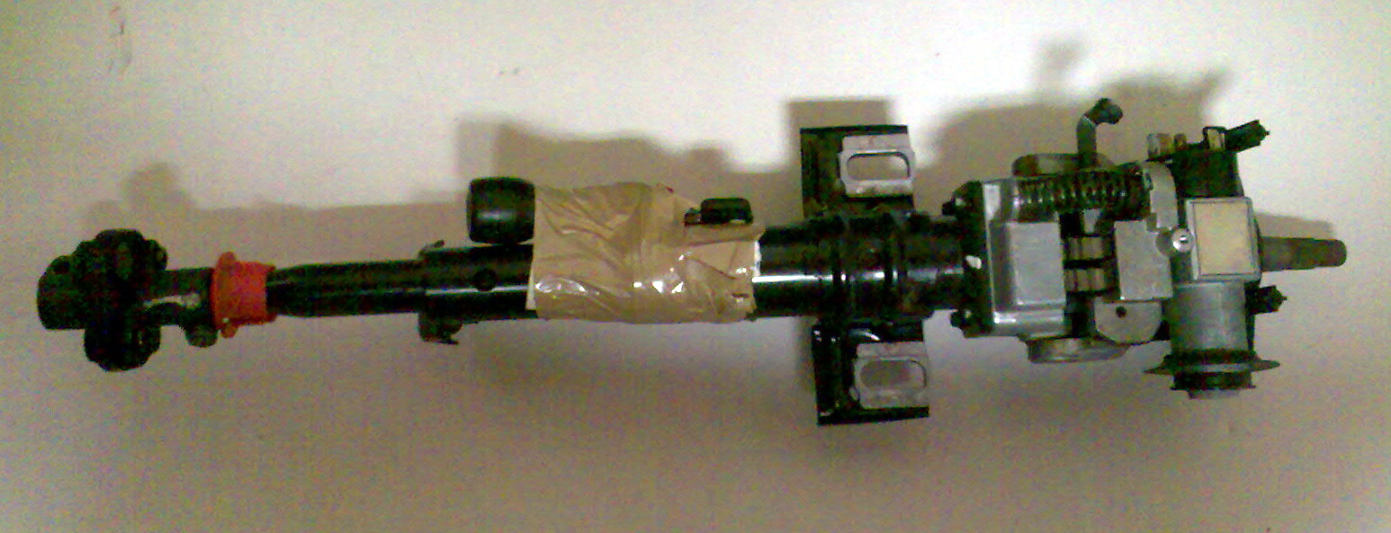

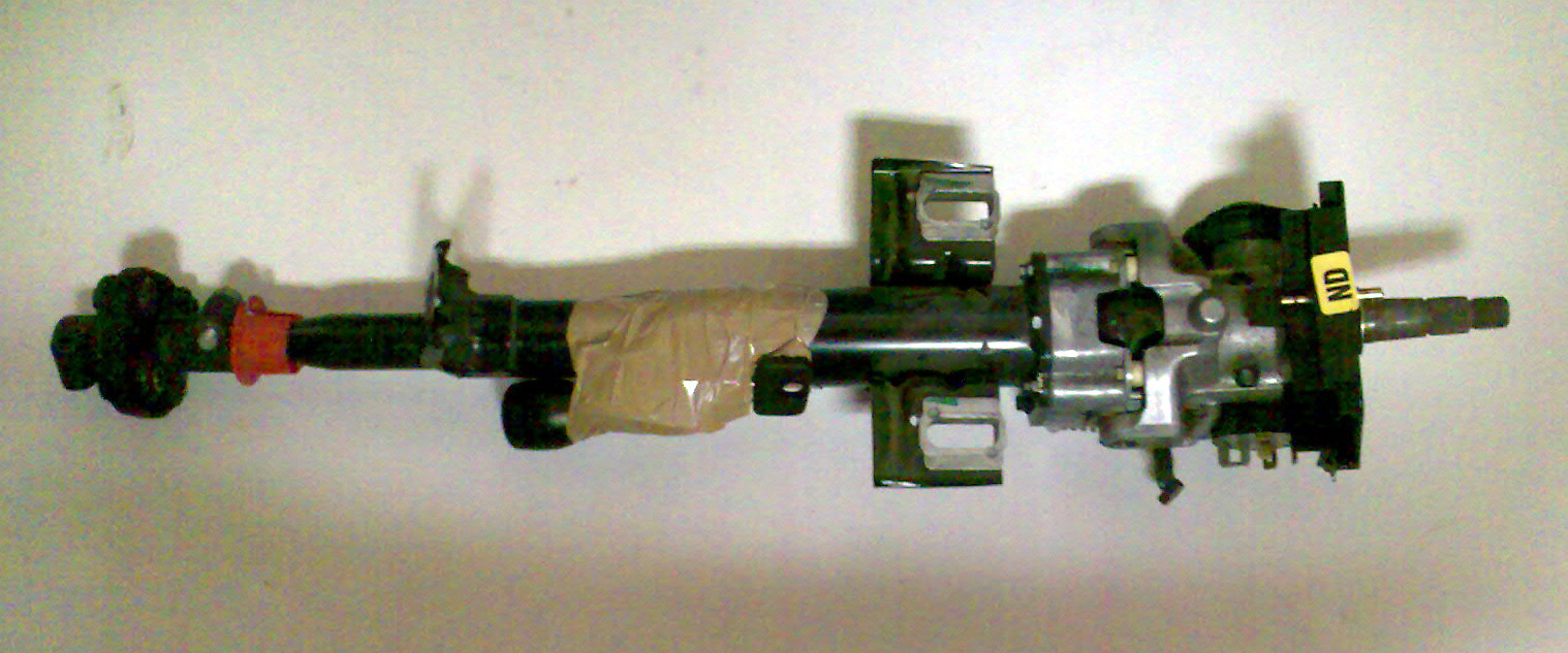

    kann mir einer von euch sagen ob die Lenksäulen vom Vectra A und Kadett gleich sind?
    Wollte mir sonst eine höhenverstellbare Lenksäule vom Vectra A in meinen Kadetten einbauen, was man so auf den ebay typischen, kleinen Bilder erkennen konnte sehen die doch zumindest sehr ähnlich aus.
    Kleinere Anpassungsarbeiten sind natürlich kein Problem.
    So ich hab das mal nachgeschaut, das ist abhängig von deiner Fahrgestellnr, sprich Bj.
    Bis Fahrgestellnr. M2500000 ; M5000000 ; MB535114 kannst du die Säule vom Ascona C nutzen.
    Ab Fahrgestellnr. M2500001 ; M5000001 ; MB535115 kannst du die Säule vom Vectra A oder Calibra nutzen.
    Das ergibt sich aus der Fahrgestellnr. welche Fahrgestellnr hast du?
