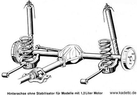

    Hallo nochmal,
    wie bereits beschrieben durch die Zugstreben und die Dämpfer, Panhardstab und zusätzlich auch noch durch die Mitteltraverse (vorne am Deichselrohr) und den Stabilisator (bei CIH und einigen 1200ern) ist die Achse an mit der Karosserie verbunden.
