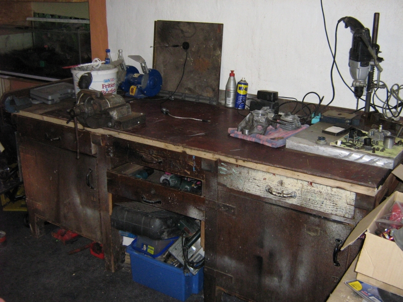

    Standbohrmaschiene hab ich nicht direkt. Hab aber nen Ständer für ne Bohrmaschine. Sonst, hab ich auf'er Firma noch ne Standbohrmaschine. Will meinem Ausbilder aber eigentlich weitere Motortechnische "Anpassungen" ersparen. :D
    Hier mal der Bohrmaschinenständer im Anhang..
