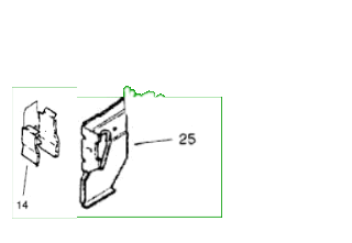

    ich werde mir ja nun in nächster zeit den GSI Frontträger anbraten also den unteren mit der Abschleppöse, aber dafür werden ja nun Distanzbelche benötigt wie ich gelesen habe. Meine Frage ist nur ob man die günstig kaufen kann. Oder ob die einen simplen aufbau haben, denn dann kann ich mir die auch selber basteln. Viell. hat ja einer von euch eine Bild davon wie das aussehen soll...damit mähre mir echt geholfen.

    Opelclassicparts hatte mal welche drin. Kannst die aber auch vom Nexia nehmen, davon hab ich sie.
    könntest du evtl. beschreiben wie die aussehen, also ist das irgendwie ne Blechabwicklung oder ist das z.b. einfach ein vierkantrohr o.ä.

    Hi & once again!
    @KadettGSICaravan: Ja klar besteht aus zwei Teilen, aber 25 auf dem Bild ist das Schliessblech. Nr 14 ist das distanzblech für die linke seite. das Db fur rechts sieht ganz anders aus, da u.a. der querträger an dieser stelle viel höher ist als links wegen dem Ösenhalterohr. Hast du die Öse an sich fest am QT hast du keinen gsi querträger erwischt sondern einen vom diesel.
    ich würds versuchen beim OH zu bekommen sonst bei daewoo.
    Hab zwar auch schon gelesen mit vierkantprofil zu 'vertiefen', würde mir aber die anpasserei ersparen, meine haben damals nur zusammen 18 € gekostet.
    kadettler: guck mal in dem pdf auf seite 8 da kann man den unterschied re/li erkennen.
