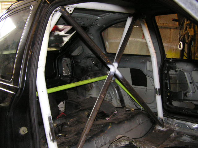

#28 Grundsätzlich ist es so das bei allen Motorsportveranstaltungen in Deutschland alles dem DMSB Handbuch entsprechen muss.
Kleiner Tipp von mir !!
Kauf Dir einen vernünftigen Grundkäfig und erweitere den so wie Du ihn haben willst.
Hier mal das hintere Teil meiner Zelle.
Der Hauptbügel ist von OMP und hat den Durchmesser von 50x2 mm. -
