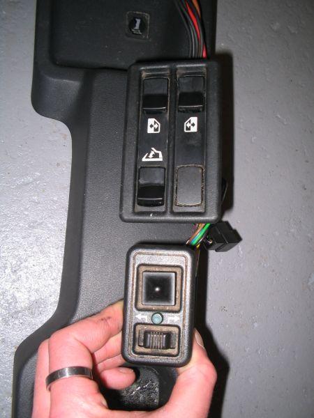

    Moin, wollte nur mal hören wie das mit dembeheizen funktioniert? Habe den Schalter für die Spigel gesehen und mich gewundert wo man diese funktion an/aus macht.

    ist ein kleiner, grüner Knopf unter dem Verstellkreutz.
    Drauf drücken und los gehts. Ist mit nem Relais verbunden und schaltet automatisch nach 10 Min wieder ab.
    Guckst du:
