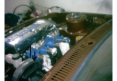

Bremskraftverstärker +Behälter auseinanderbauen
    Den Behälter kannst du einach abziehen vom HBZ, den BKV kannst du nicht zerlegen.
    Um den HBZ zu zerlegen fallst du das auch machen willst, musst du den Sicherungsring rausmachen und kannst dann alle Bauteile nacheinander rausziehen, aber behalte sehr gut was wo hin kommt, baust du nur eine Scheibe falsch ein funzt der nachher nicht mehr richtig, am besten reihst du dir alles auf einen Draht auf.
    Einmal editiert, zuletzt von JuppesSchmiede ()
    den BKV kannst du nicht zerlegen aber den haben doch auch viele verchromt wie haben die es gemacht
    hbz habe ich auseinander aber da ist gannz hinten noch nn feder drin die bekommt man nicht raus oder
