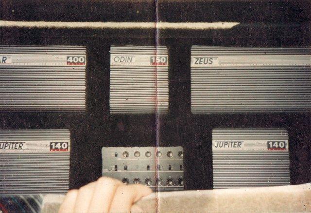

    also ich bin mal voll auf Hifonics gewesen!aber nach dem ich 4mal in einem jahr das auto auf gemacht bekommen habe hatte ich die schnautze voll!
    hier mal ein paar bilder!
    P.S.das is die alte serie 7 von Hifonics!bekommst du leider nur noch sehr schwer!!!
