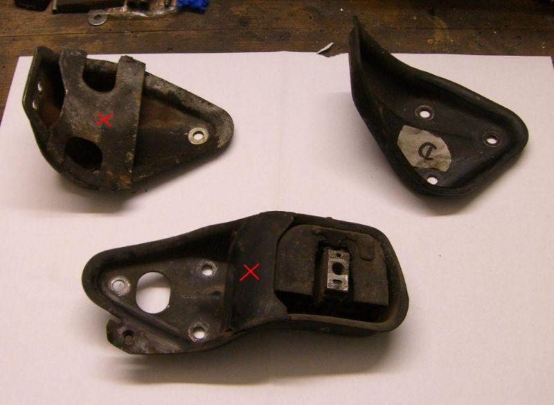

#2 also getriebe mäßig kannst du hinten den ganz normalen halter vom kadett gsi nehmen egal ob gsi oder 16v. vorne wo der zahnriehmen ist kannst brauchst den 16v alu halter vom kadett 2,0liter 16v und auf der rechten seite kommt es drauf an welchen halter im kadett vorgesehen ist entweder passt der vom kadett 16v oder du musst den nehmen vom 1,6er glaube ich. das man unbedingt gte halter braucht ist absoluter schwachsinn gruß tobi
#3 Also bei meinem D-Kadett sitzt der Zahnriemen rechts
. . . und auf der anderen Seite (links, Fahrerseite) paßt als Halter vom Getriebe nur ein Halter vom Kadett D.Das ganze haben wir HIER und HIER schon zu genüge durchgekaut.
michael:
Die Halter sehen ziemlich ähnlich aus, das stimmt.
Aber versuch z.B. mal, Deinen rechten Motorhalter (Beifahrerseite) vom C16NZ an den BigBlock (18E, C20NE, usw) zu bauen - das paßt nicht.
Oder den Getriebehalter (hinten, mittig) vom Smallblock (mit F10/F13) an ein F16/F20 Getriebe - paßt genausowenig.Schönen Gruß
Thorsten -
