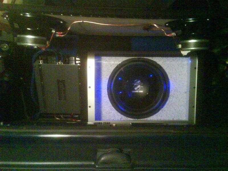

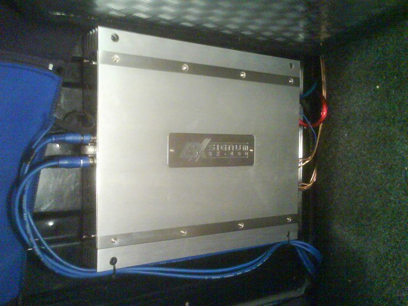

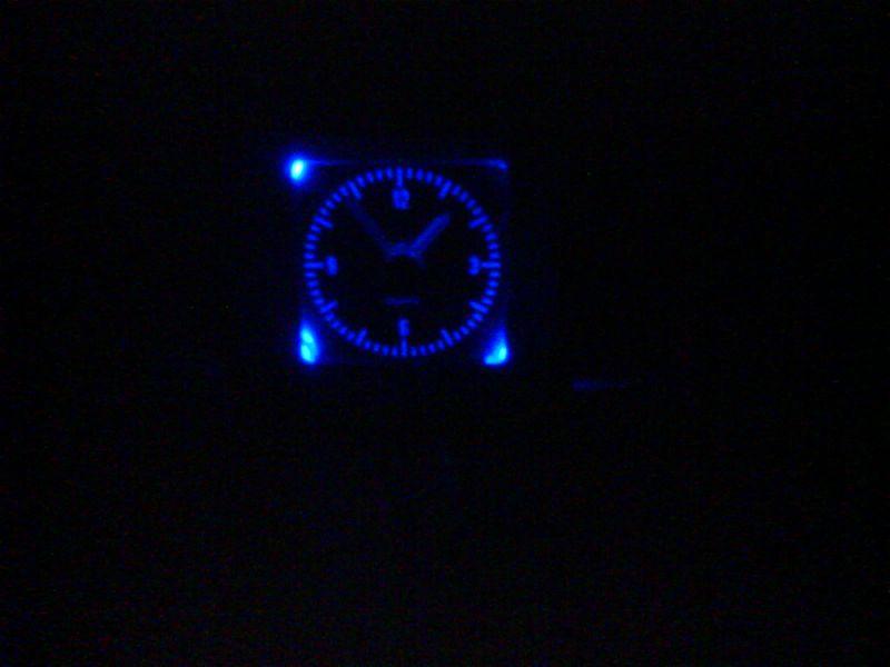

also hab folgendes problem hb mir jetz ne kleine anlage ins auto gebaut und au meine tolle uhr im bild rechts)dadurch hab ich mitbekomm das immer wenn mal ordentlich bass durch meinen kleinen fließt die led´s flackern was kann ich dagegen tun?sollte ich vlt doch so nen goldcap(riesen kondi) dazwischen schalten?was kann ich tun bitte helft mir??????
#2 entweeder keine laute musik hören...eh nich gute für die ohren
oder halt n cab zwischenpacken-eh besser weil besseere basswiedergabe durch zwischengespeicherten strom und zusätzlich entlastest du die lichtmaschine...
ooooder eventuell ne stärkere lichtmaschine reinbaun!
würd dir aber eher n powercab empfehlen-kriegste schon für ca 50 euronen.... -
#3 ...also bei dir wäre wohl ein Kondensator das beste,aber tu dir den Gefallen und kauf was namenhaftes und am besten mit 2 Farrad oder mehr!
Damit machst du nix verkehrt...
