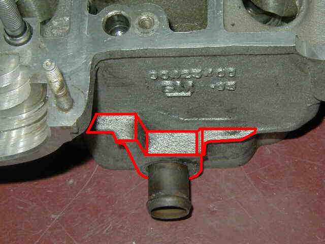

    Hi Jungs
    Hab mal paar Bilder gemacht, im Internet habe ich gelesen das auch manche Cossis keine Steg's haben. Verkäufer hat aufjedenfall gesagt ich habe einen.
    Da seht ihr auch mal bisschen rostiges wasser auf der kerze
