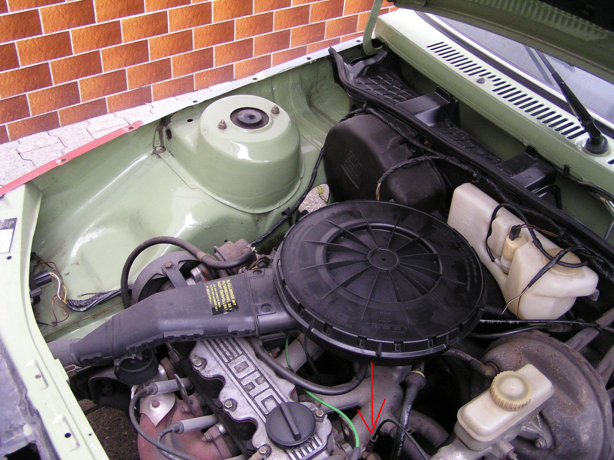

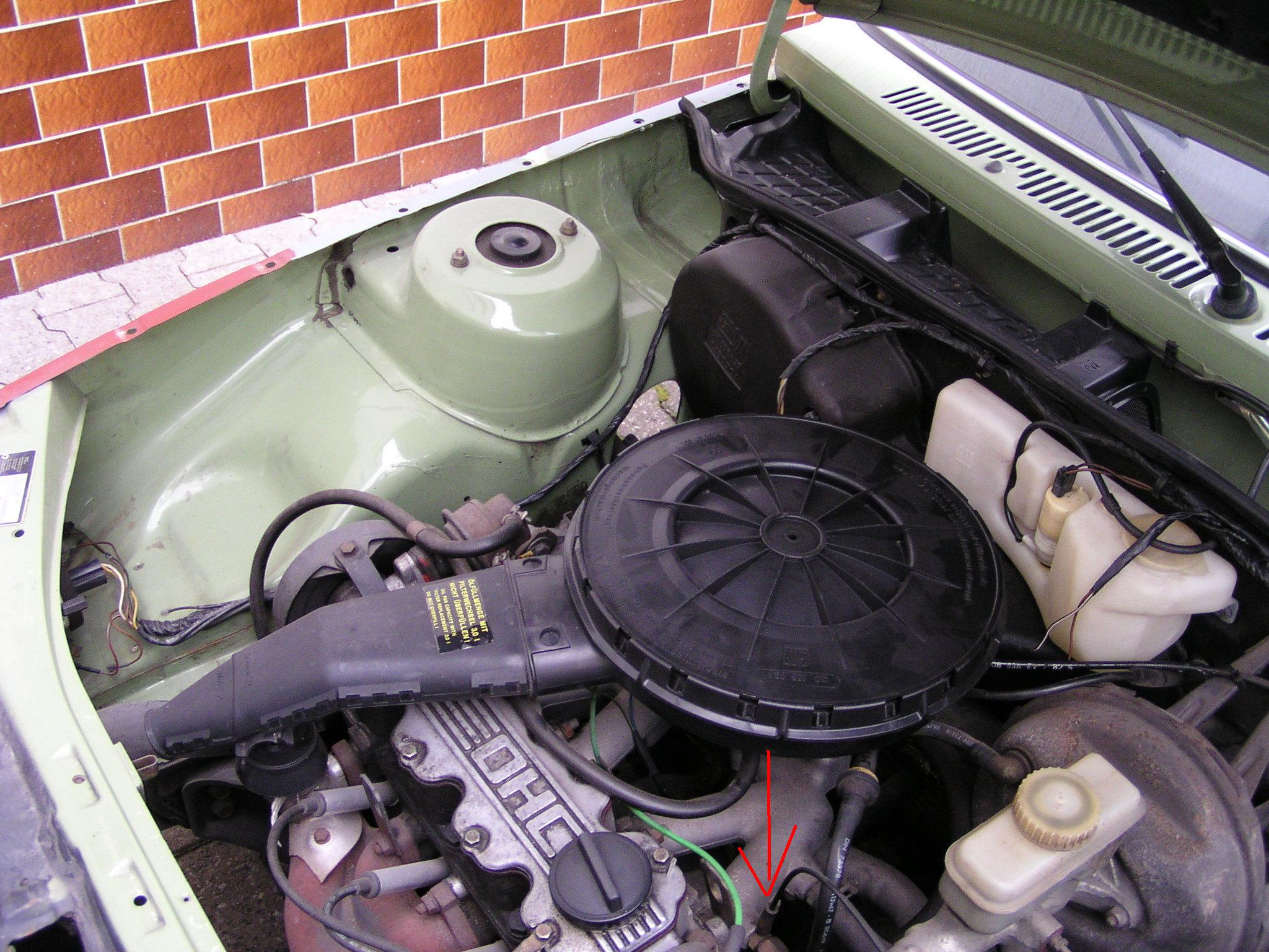

    Wo verläuft dieser Unterdruckschlauch, bzw. wo wird der am Ansaugkrümmer angeschlossen? Gibts da einen vorgesehenen Anschluss oder muss man da was basteln?
    Evtl. komme ich auch an eininstrument mit Öldruck-Meteranstelle des Econometers. Da bräuchte ich dann vermutlich noch einen seperaten Öldruck-Geber, richtig? Passt da auch was von anderen OHC-Motoren?
    (Ich finde beides bestimmt auch selbst beim basteln raus, aber wenn doch hier das geballte Wissen vorhanden ist, kann ich's mir ja auch einfacher machen... ;) )
