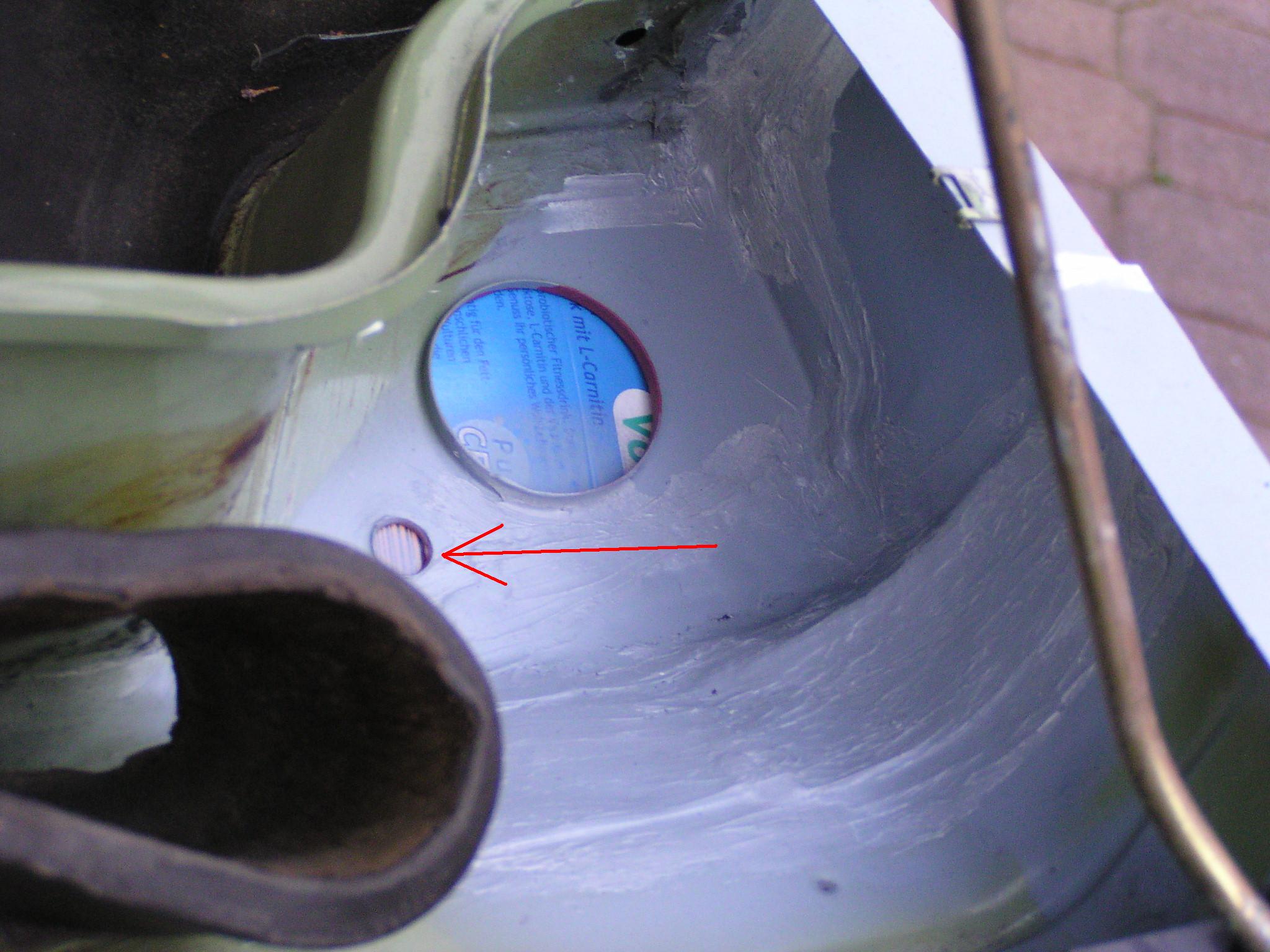

    Hallo Olaf,
    ich hab mal meine Restaurierungsbilder durchsucht und dann doch noch etwas zum Thema ECON-Anzeige gefunden.
    Auf dem ersten Bild kann man erkennen, wie der Anschluß am Ansaugkrümmer aussieht (roter Pfeil). Es sieht so aus als wäre da ein Zwischenstück eingesetzt, wo sonst nur der Unterdruckschlauch für den Bremskraftverstärker dran ist.
    Für weitere Detailbilder müsste ich bei nächster Gelegenheit mal mit der Digicam meinen Kadett Berlina aufsuchen. Da ja zu Ostern kein tolles Wetter vorhergesagt wird, wird er aber wohl in der Halle stehen bleiben.
    Gruß Andreas
  • #13
    Super! Vielen Dank!
    Werd ich die Tage mal anschliessen. Sollte ja kein Problem mehr sein, jetzt... :)
    Frohe Ostertage wünscht,
    Olaf
