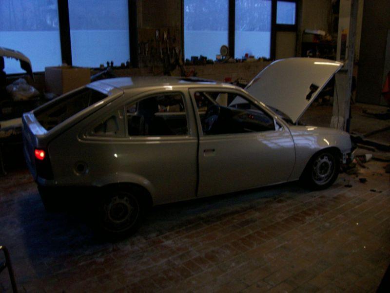

als das mit dem spalt war echt mist. ich hab den türspalt komplett verzinnt. dann aufgespachtelt mit glasfaser, um eine runde form hinzubekommen. wenn du dir gecleante kadett anguckst, z.b. den hier hab ich bei google gefunden: (ich will niemanden beleidigen falls jemand dieses auto kennt ; )
sieht man das dort nur die sicke entfernt wurde. dadurch ergibt sich diese hier zu sehende Kante, die ich auf keinen fall haben wollte.... ; )

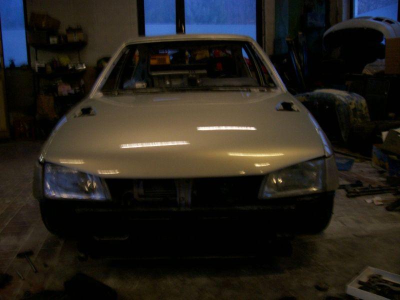

so also zinnen glasfaser 3-4x.... dann füllspachtel (mein lackman steht auf den softspachtel von standox) und für jede tür jede seitenwand ungefähr 3 tage schleifarbeit.
dann siehts so aus.
