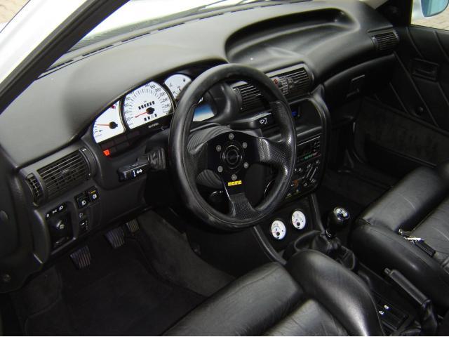

#14 Hey
du mußt das Amaturenbrett oben kürzen dann kommt das amaturenbrett näher an die windschutzscheibe und dadurch wird der spalt an den türen kleiner und ich habe die Mittelkonsole angepast d.H. ich habe den Aschenbecher
raus geschmissen (braucht mann Nicht) habe mittelkonsole eingebaut und mir raus gemmessen was ich abnehmen muß .In die Aschenbecherloch habe ich mir zwei zusatzinstrumente eingebaut mfg Steven -
