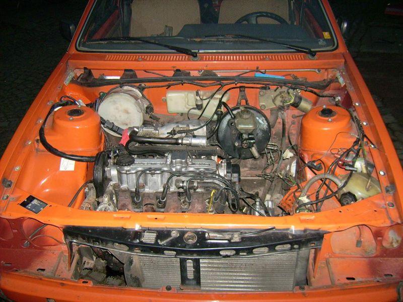

    Moin Leute nun ist es soweit.Nachdem ich viele von euch mit Fragen gelöchert habe stelle ich nun mal mein Projekt rein.Hab heute den Motor reingeboxt.Wohne direkt inne Stadt und hab nicht viel^^ aber es hat gereicht.Geht alles auch ohne Bühne aber ich werd es mir nie wieder antuen.Es ist viel Schweiß und Blut geflossen und meine Nachbarn werden sich über meinen niederen Wortschatz bestimmt auch nicht sonderlich gefreut haben, aber das Sschlimmste ist somit endlich geschafft.Achja bin Lehrling im 1. und spare mir das ganze hart von meinem geringen Lohn und der "sonstigen" Arbeit ab, also wundert euch nicht wenns nicht so professionell aussieht. Es ist für mich das, was mit dem Geld möglich ist.MFG der Hagen

    Kannst du mir dann mal verraten welche Motorhalter du da genommen hast an Beifahrerseite?
    Ich habe schon 2 versucht, der vom Kadett E C20NE und der vom Kadett D 1.6SR (der gleiche als der vom GTE). Leider passen beide nicht.
    Der vom Kadett E hat 2-3cm zu kurz in die Tiefe (wenn der Halter am Gummi verschraubt ist, bleiben mir 2-3cm bis zum Block. Und das ligt genau gerade mit der Front), und der vom SR drückt mir den Kurbelwellensensor im Eimer.
    Mischa
    Bohr den Halter wo der Sensor sitzt auf, oder flex dort was weg, dann passts
