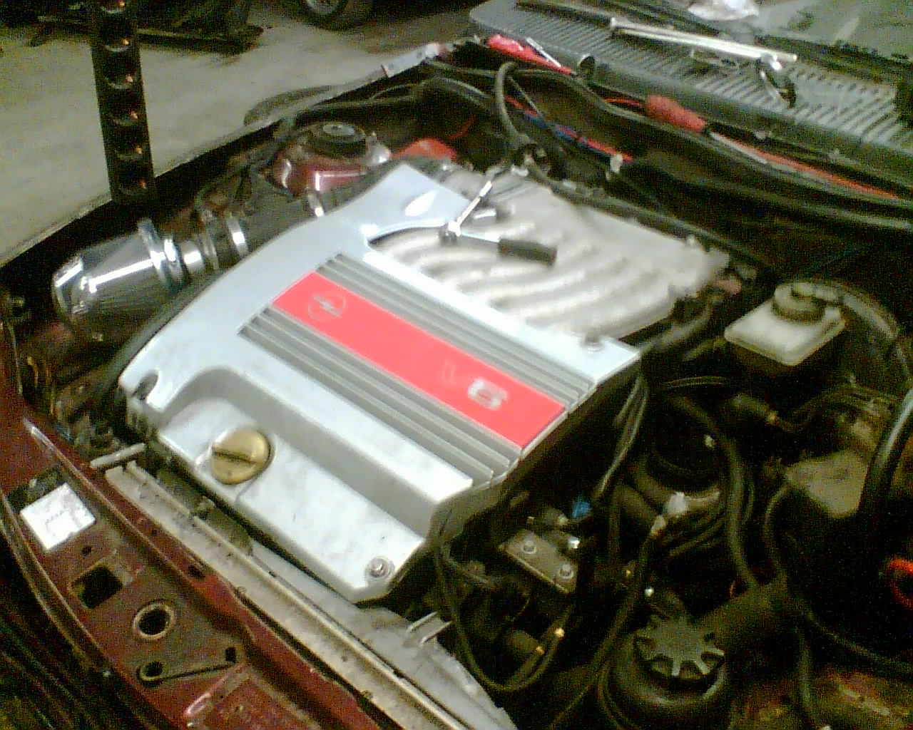

    Ja ist mir auch aufgefallen aber das ist nur die Abdeckung oben drauf. Ist die weg sind es auch nur 3cm.
    Aber was kann ich machen das er weiter hinten sitzt??
    Hab ja die halter bestimmt wie du auch hier mein neuer Halter
    wo die Pumpe mit dran gekommen ist für die Servo
  • #50
    Der Kühler gehört bei einen V6 Umbau eigentlich unter das Frontblech. Ich hatte den V6 Kühler vom Vectra verbaut mit Kadett Lüfter. Mein Kühler war recht weit unterm Frontblech allerdings hatte ich keine 2cm zum Krümmer.
