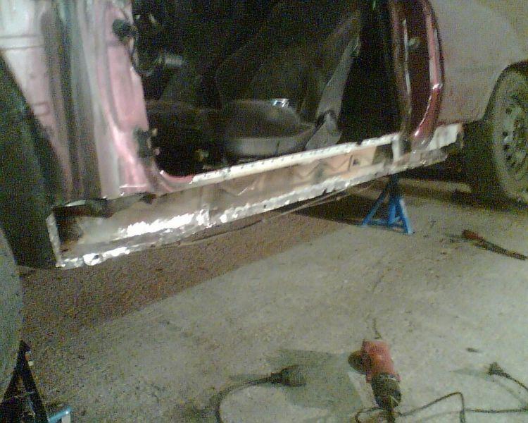

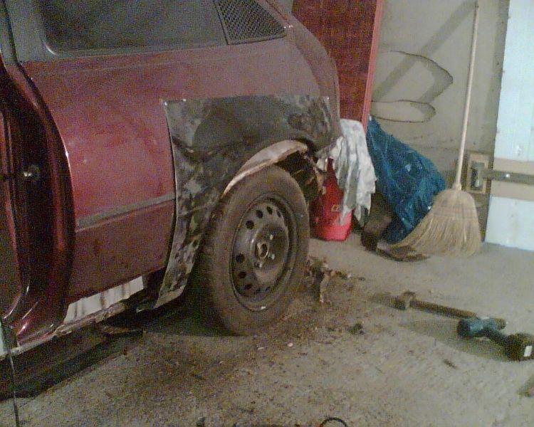

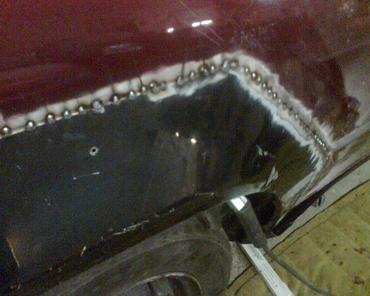

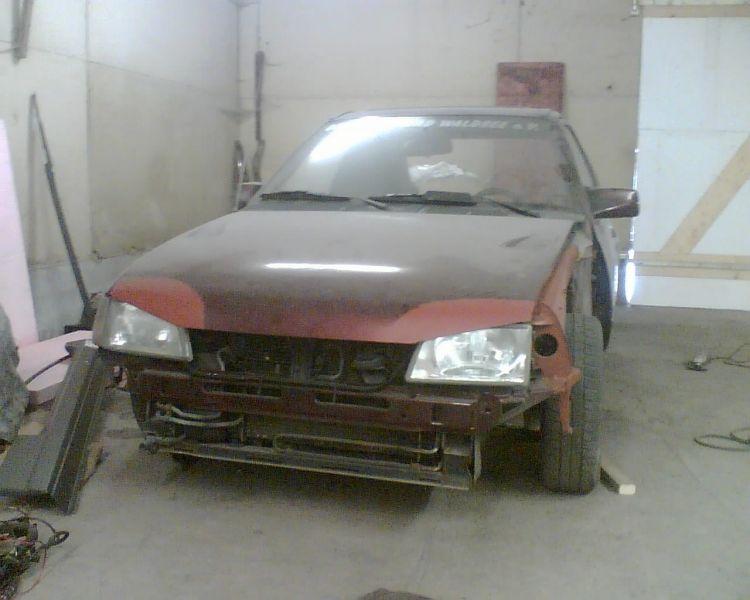

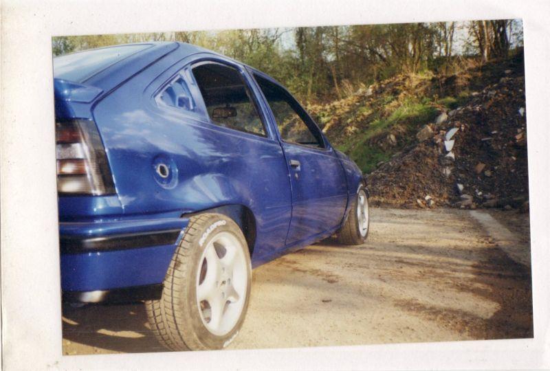

So leute ich bin auch wieder mal da hatte nicht viel Zeit wegen mein Umbau. Hab Kotflügel als hintere Radläufe benutzt. Ich setz mal ein paar Fotos rein. Könnt euch das ja mal anschauen. 9x17 passt wunderbar rein kann sogar noch raus ein bisschen mit ein paar platten vieleichtGruss Chris

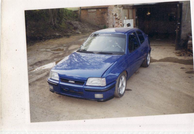

wenn du mal das fertige ergebnis sehen willst!

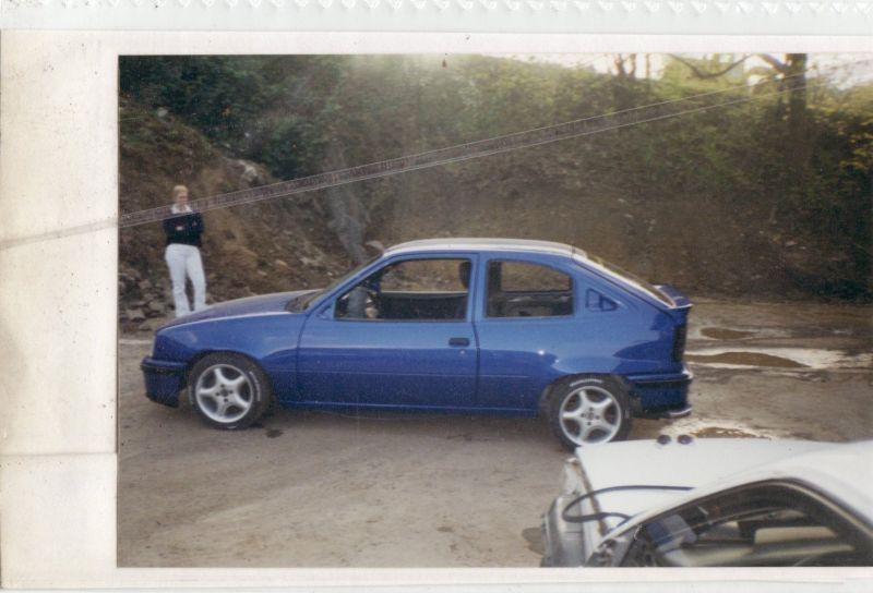

hab genau das selbe gamacht!:Daber vor fast sechs jahren!:D
#6 hey genial, jetzt weiss ich auch wie es mal aussehen tut.
Hab halt noch ein vordach hingedengelt und die Kante gezogen damit die 10x17 nicht nass wird.

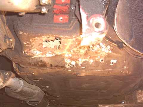

Wie sieht es aus mit den Rost jetzt nach 6 Jahren??
Bei mir ist alles OK zum glück.
das einzige ist der Rost vomm Schweller zieht sich bis vor zum vorderen Stossdämper dahinter wo der Träger läuft aber nur auf der aussenhaut. Das mach ich dann das nächste mal am WE haltGruss Chris

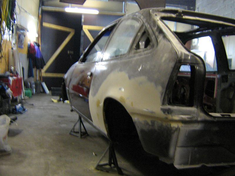

#7 also rost hab ich keinen!hab alles verzint wie ein großer!:D
hab aber auch nach dem lacken das auto kopfüber bei mir in der halle aufgehängt!alle löscher zugemacht und schön viel holraum reinlaufen lassen!hab ihn dann zwei wochen so hängen lassen!:Dmuß mal schauen ob ich die bilder find!dann stell ich die auch mal hier rein!:Daber einen nachteil hat die ganze sache!das erste jahr hat man genau gesehen wo ich länger stant wie 30min!:D
