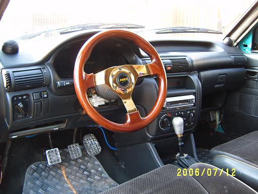

    hi,
    es kommt drauf an, ob alles funzen soll!!!!
    nur das brett rein ist ne sache von einem tag!
    wenn aber die lüftung incl. heizung z.b. funktionieren soll, sieht die sache etwas anders aus!
    ich habe für alles incl. bordcomputer, digicockpit und lüftung 2 wochen gebraucht!!!

    und hier mal meins...
    und das geilste ist, daß die lüftung versteckt(hinter dem armaturenbrett) installiert wurde...

    @striky777: Gut gemacht, :) aber die Hochtöner hätte ich lieber weggelassen und den Sicherungskasten auch vom Astra übernommen! ;)
