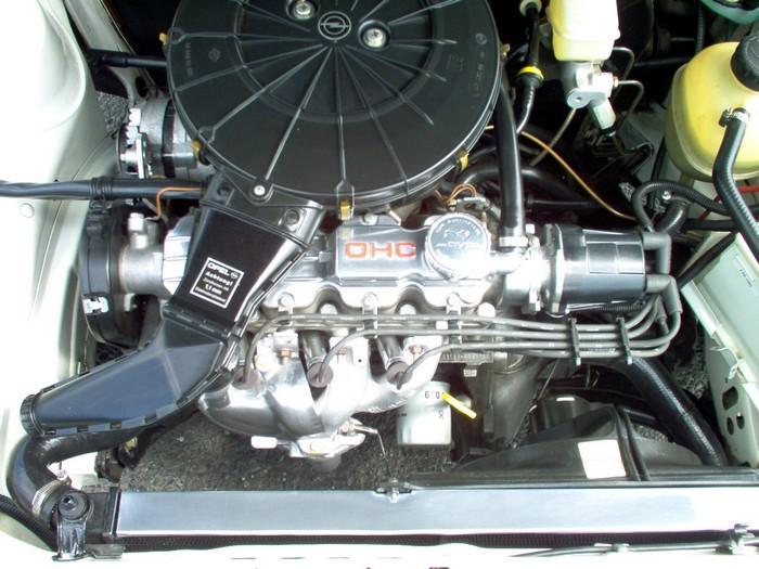

    Hallo Berlin,
    die alten Lüftfiltergehäuse habe alle nach einer gewissen Laufleistung dieses Rassel-Problem. Ein bekanntes Geräusch beim 1.4i und 1.6i. Bei meinen beiden Kadetten habe ich auch noch das alte runde Luftfiltergehäuse montiert, eben weil es noch Original sein soll. Habe aber hier die Klappe im Ansaugkanal waagerecht mit einer kleinen Feder gespannt. Dies reichte aus um das „Rasseln“ zu beseitigen. - Klappt wunderbar.
    Wenn Du es ganz besonders gut machen möchtest, schau doch beim Schrotti vorbei und halte Ausschau nach einem Astra F mit 1.6 i Motor. Ab Oktober 1991 wurde hier ein anderer Lüftungskasten verbaut, der seitlich am rechten Innenkotflügel sitzt und mit der Multec-Zentraleinspritzanlage durch einen kleinen Aufsatz verbunden wurde. Dieser rasselt ganz bestimmt nicht mehr.
    Wünsche Dir noch viel Spaß beim Basteln. :wink:
    Joachim
    P.S. Im Hochglanzalbum findest Du die beiden Kadetten unter Kadett GT und Kadett Beauty.

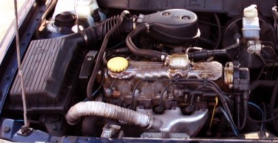

    Hallo 1B20,
    es ist möglich, das Luftfiltergehäuse zu ersetzen. Ich hatte auch schon mal daran gedacht und hatte die Möglichkeit aus einem Astra F von 1992 mit einem C16NZ zu wechseln. Nur leider war ich 15 Minuten zu spät, als ich zum Opelhändler, hier um die Ecke fuhr stand der Astra nicht mehr. Schade, denn ich hätte das ganze zum Null-Tarif abbauen dürfen.
    Luftfilterkasten, Wärmeblech über dem Abgaskrümmer, Nockenwellengehäusedeckel, Luftfilteraufsatz für die Multec-Zentraleinspritzung. Schlauch für die Verbindung zum Luftfilterkasten und Schlauch für die Kurbelwellengehäuseentlüftung.
    Ich würde es an Deiner Stelle auf dem Schrottplatz versuchen. Halte Ausschau nach einem Astra F oder Vectra A mit C16NZ Maschine. Nach dem Umbau hat das „Rasselt“ bestimmt ein Ende.
    Hier noch eine Abbildung, hier kannst Du sehen, wie der Luftfilterkasten eingebaut wird.
    Viel Erfolg
    Joachim
