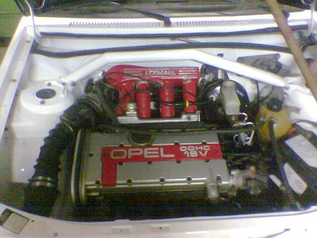

    hi! habe ein problem mit den bremsen und weiß jetzt nicht mehr weitere.
    habe auf xe umgebaut und alles lief super. bremsen sind auch gemacht worden (BKV und HBZ vom kadett e gsi 16 ohne abs.
    1. bei bremsen blockieren die hinteren räder?
    (es sind schon kleinere druckminderer verbaut worden)
    2. sobald der motor an ist sind die bremsen fest mach ich ihn aus alles wunderbar.
    (kann das sein das der BKV kaputt ist)????
    vieleicht ist das problem bekannt und mir kann schnell geholfen werden. würde bis zu denn treffen gerne fertig sein.

    Das hinten überbremst kann an den falschen Druckminderern liegen, welche sind es genau?
    Das beim anlassen die Bremse blockiert ?( wo hast du denn den Unterdruckschlauch angeschlossen (der am BKV!) ?
    Stell am besten mal ein Bild ein, das wäre sicherlich hilfreich! :)
    habe denn fehler gefunden. beim lackieren der sättel habe ich ein papier tuch in das gewinde der bremsleitung gestopft und beim raus ziehen ist ein stück abgerissen und drin geblieben.
    dadurch konnte sich der kolben nicht zurück drücken.
