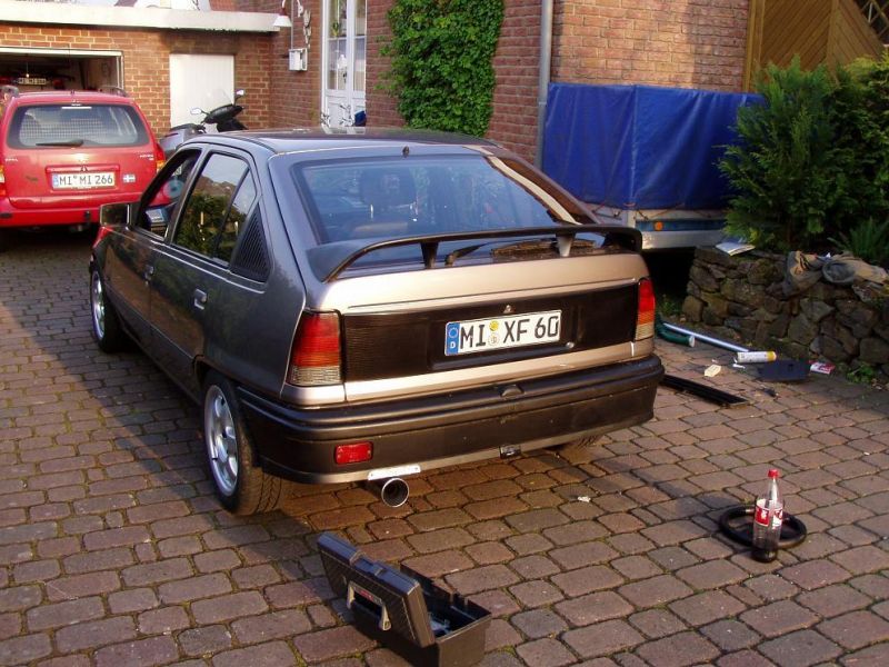

#26 also ich habs heute mit nigrin "stoßstangenschwarz" gemacht und muss sagen das es ganz gut geworden ist... zwar muss man ein paar mal drüber gehen und kräftig nachrubbeln damit es gleichmäßig aussieht aber es ist die Arbeit wert.
hab dann noch den silbernen Zierstreifen neu rangeklebt und sieht echt top aus. bilder folgen demnächst mal....gruß robert
