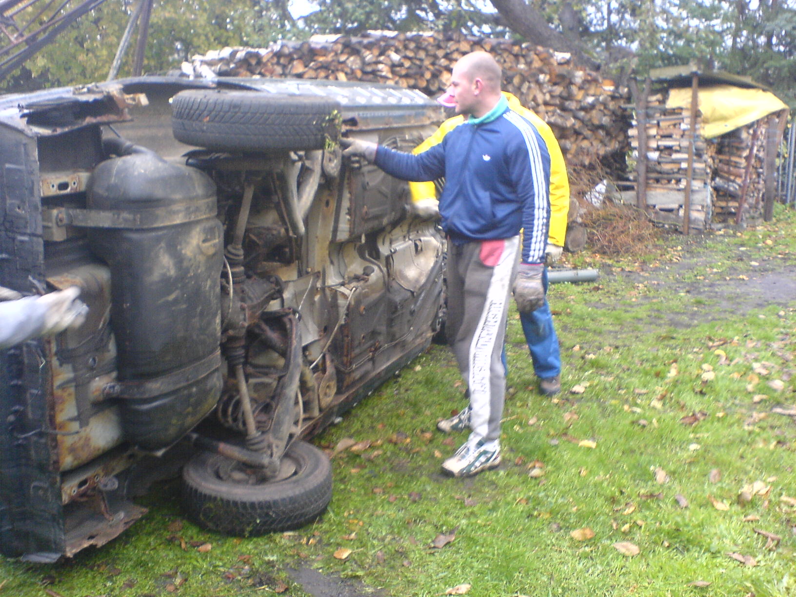

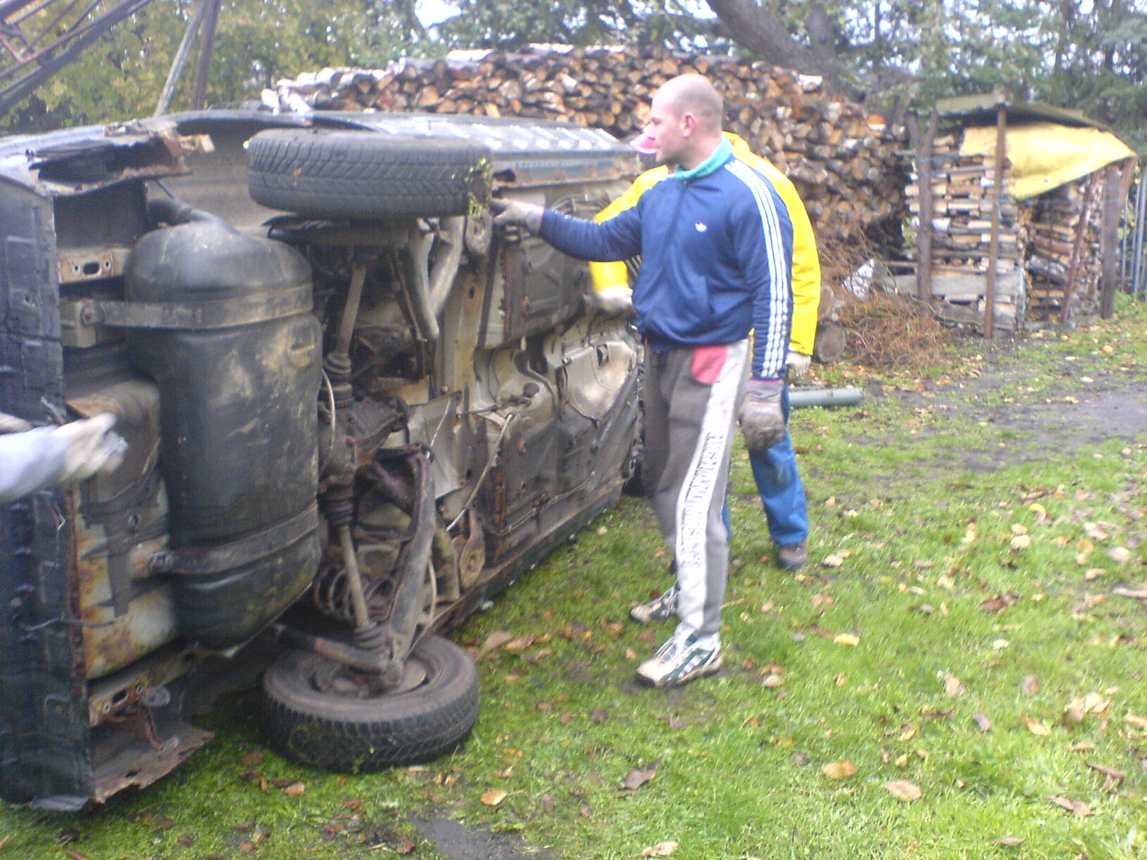

Welche Federn hat der kadett hinten
#4 Ja hat er. Die nennt man wirklich so. Dadurch erreicht man möglichst viel Federweg bei wenig Platzbedarf in der Höhe der Feder. Beim D ist aber die Obere windung im Durchmesser größer und ich glaub beim E ist es wie beim C-Asci mit oben und unten enger.
Der Scheiß ist, wegen dieser Form kann man die Federn nicht kürzen.
