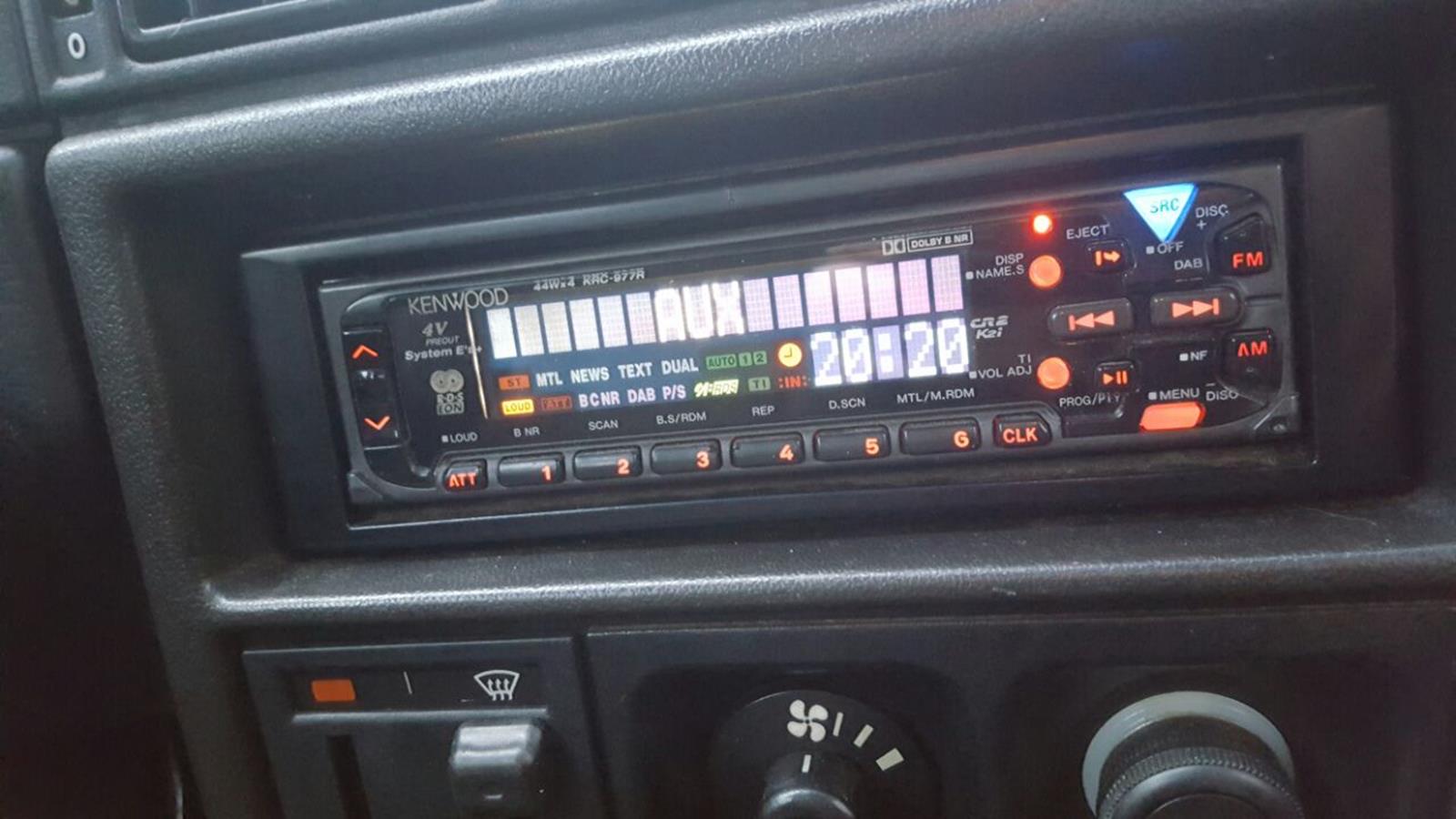

#159 da nun vor einigen monaten meinte mein radio den dienst zu quittieren, kam ich nun in den bedarf noch einen eintrag in das "tagebuch" des cabrios zu schreiben.
ich hatte sozusagen das "how i met your mother" syndrom. es funktionierte nur noch ein sender in einer lautstärke...
...leider hat das autoradio scheinbar den koma-tod gesucht und spielt nun nur noch auf zuletzt gewählter lautstärke den zuletzt gehörten sender. frontunit ist bis auf beleuchtung tot, also keine anzeige oder tastenfunktion... prima... mal sehen ob ichs aufmache oder direkt in die tonne feuer...

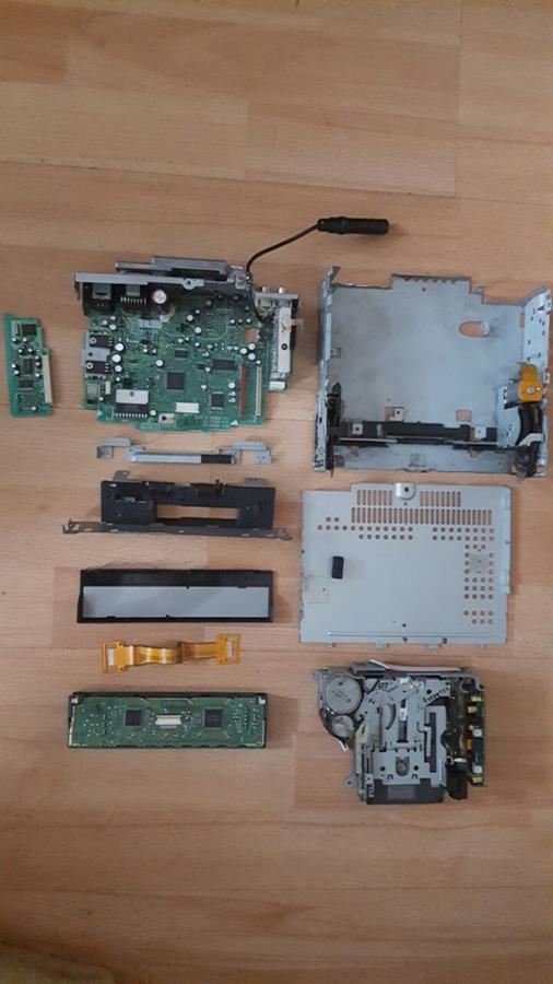

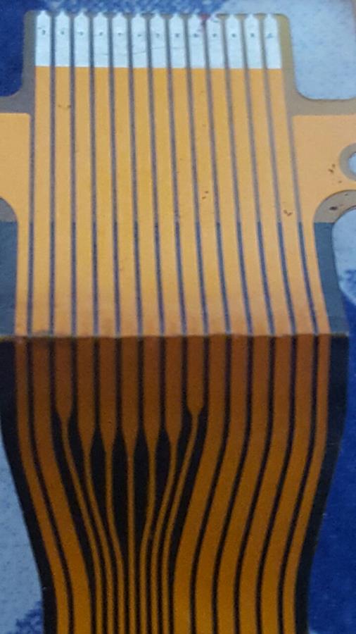

erst wollte ich ein neues montieren, konnte mich aber nicht wirklich entscheiden weil ich nich so nen kunterbuntes disco-radio verbauen wollte. das bisher verbaute kenwood krc-977r ist relativ dezent und ich würde fast noch sagen, stimmig. erscheinungsdatum hatte ich gesehen war 1998. also den kameraden mal ausgebaut, zerlegt und durchgemessen.der übeltäter war schnell lokalisiert, das kleine folienflachkabel (zu sehen auf vorherigen bild links 2te von unten) hatte einen bruch und hatte somit totalausfall des displays zur folge.
mal nach der aufgedruckten nummer gegoogelt und erstmal dezent gelacht... ein hoch auf den ersatzteilsupport, für ein 19 jahre altes radio hab ich allen ernstens für 15 euro ein flatschneues eingeschweisstes folienflachkabel bekommen. also fix bestellt und heute eingebaut sowie radio wieder komplettiert. siehe da, es geht alles...
